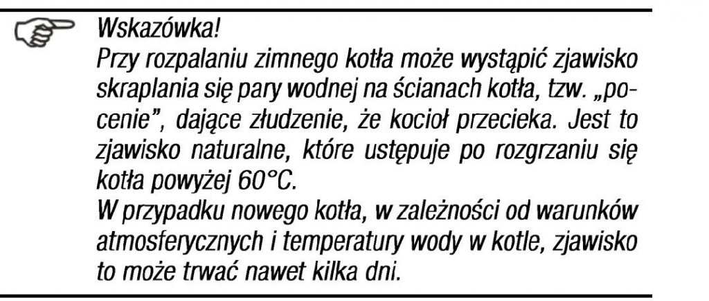

Witam ! Kocioł dopiero zamontowany a już pojawił się wyciek  pod kotlem zlokalizowany po lewej i prawej stronie ,dziś przy rozpalaniu kapalo kropelkami .
 Kocioł Defro calori 11 kw
Czy kocioł się rozszczelnił?IMG_20210919_111518.thumb.jpg.3d5a556e2b808105f52a67168ae9cdad.jpgIMG_20210919_111518.thumb.jpg.3d5a556e2b808105f52a67168ae9cdad.jpg

Nie wiem czy widziałeś w instrukcji kotła
Ja miałem podobnie ja przerabiałem kocioł. Normalnie lało się z niego. Jak już się wygrzał razem z ceramiką wszystko ustało.
U kolegi w nowym kotle tak samo.

Spokojnie, niech popracuje trochę i potem daj znać co wyszło.
Po rozgrzaniu juz jest ok nie cieknie ,długo ci się rozgrzewa kocioł do 69 stopni?
No to ok
