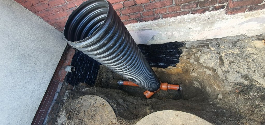

Witam serdecznie. Muszę wykonać połączenie rury kanalizacyjnej fi 110 z kinieta.
Rura wychodzi z muru a kinieta oddalona jest ok 1,5m od tego muru.
Różnica w wysokości rury wychodzącej że ściany a kinkiety to ok 50-70cm.
Można by było zastosować połączenie za pomocą łagodnych kolan co nie do końca jest wskazane. Ale znalazłem w sieci rozwiązanie jakim jest wykonanie studzienki kaskadowej z pionowym przepadem.
Zamieszczam schemat takiego rozwiązania. Czy jest ktoś co mógł by mi wytłumaczyć zasadę działania? Mamy kanał pod kątem 45 stopni którym wszystko będzie leciało. Po co rura podłączona wyżej in situ?
By wyrównać jakieś ciśnienia?
Był bym bardzo wdzięczny za pomoc, informacje.

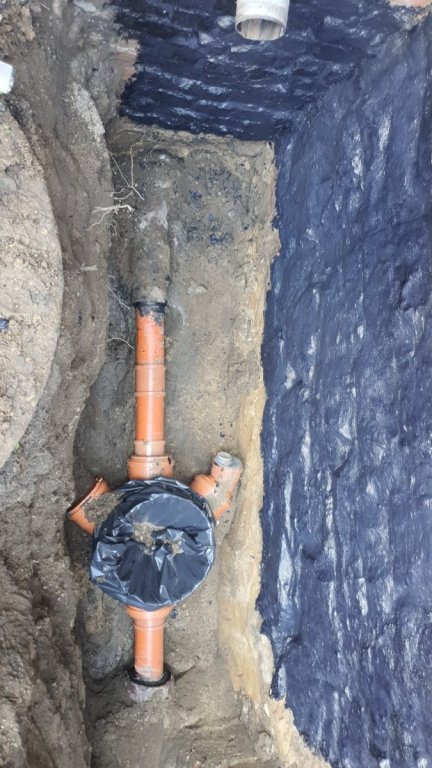

Bardzo Ci dziękuję za pomoc. Ja kiniete już mam zabudowana zbiorcza bo mam 2 piony.  Wcześniej (kiedyś) była stara żeliwna rura która się uszkodziła i spółdzielnia zrobiła nowa rurę do kanalizacji zbiorczej (w ulicy) kamionkową o średnicy kielicha 150 (wew).
Pomiędzy stara żeliwna a nowa zrobili wstawkę z PVC 110 z trójnikiem jako przelew z szamba (odstojnika).
Ja zamiast tego trójnika wstawiłem kiniete by  mieć rewizję.
Wygląda to jak na zdjęciu.
A wszystko to robię dlatego że robię remint łazienki tj. cała nowa kanalizacja itd..
I teraz to o co pytałem z początku kinieta jest (zbiorcza) i jest ona oddalona od ściany z której wyjdzie kanalizacja z łazienki o ok 1,5m.
Nowe wyjście powinno wyjść niczego l niżej niż te stare które widać na zdjęciu ale o ile to jeszcze nie wiem dopóki nie skuje posadzki w łazience.
Jednak że względu na fakt że drugi pion jest ok 1,7m pod ziemią tam też musiałem zabudować kiniete.
Teraz jest"problem" bo różnica między kinieta a wyjściem nowego pionu jest znaczna.
Więc mogę połączyć rurę wychodzącą że ściany z kinieta pod bardzo dużym kątem ewentualnie wstawiając bardzo łagodne kolana z krótkimi odcinkami rur by spadek był bardziej łagodny.
Ale mógł bym też zrobić jak na tym schemacie który przytoczyłem wyżej.
Co byś poradził biorąc pod uwagę moją sytuację?

Tu prosi się trójnik poziomy, ale jak masz kinete to ją zostaw.
Tylko zrób dobry dostęp , gdyż będziesz czyścił ścianki karbowane z odchodów, do kanalizacji kinety są w środku gładkie, aby g....no równo spływało.
Takie kinety ma np Wawin
Dziękuję. U mnie jest kinieta zbiorcza. Jeden z trzech dopływów jest zaślepiony, drugi to odpływ z kuchni (zlewozmywak, zmywarka) i trzeci odpływ to łazienka, wanna, pralka, umywalką i WC.
Więc fekalia pójdą w dół do kinkiety (nie pójdą ta górna odnogą).  Tą górna odnogę podłączoną uszczelką in situ podłączę bo tak jest na rysunku ale tam nic nie poleci.
Rynny nie są do tego podłączone.
