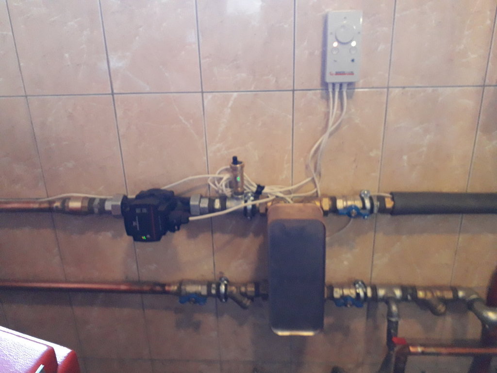

Witam jak powiązać piec vitodens 100 z pompą od podłogówki ?  Pompa od podłogówki pracuje 24/7.
Gdy piec się wyłączy pompa od podłogówki ciągle pracuje dzień  i noc jest podłączona do gniazdka .
Czy może mi ktoś coś doradzić.  ?
Podaj więcej informacji o instalacji,dlaczego masz druga pompę,lub wrzuć fotkę.
Kup sterownik pompy co auraton 1106 i będzie rozłączać pompę.
W domu jest 13 grzejników.  Kolektor podłogowy ma 10 sekcji myślałem że pompa z pieca nie da rady popchać  na wszystko . I dodalem oddzielną  pompę  przy kolektorze  od podłogówki . A w tym piecu nie ma możliwości podpiąć jakoś tej pompy pod piec ?
Podpięcia pompy do kotła niema możliwośći ,masz układ mieszany ,automatyka kotła takiego układu nie obsługuje a rozbudowa to nie opłacały temat.Najtanie sterownik ten co na zdjęciu.
