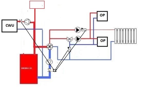

Posiadam układ ogrzewania piecem pelletowym, indentyczny jak na załączniku tylko zamiast podłogówki mam grzejniki. (ok 100m2)
Panuje remont poddasza na którym będzie podłogówka(ok.50m2) oba obszary nie będą połączone, będzie zamknięta klatka schodowa.
Temp, na grzejniki steruje regulatorem pokojowym, zaworem 4D steruje czujnik zewnętrzny. Sterownik Estyma Igneo Touch.
Czy jak za zaworem 4D położę drugą pompe CO, i na poddasze dam drugi regulator pokojowy to będzie to działać ?

1. Mogę np ręcznie ustawić zawór 4D np na 50stopni, wyregulować pierwszą pompkę CO w ten sposób aby się wyłączała jak osiągnie zadaną temp na grzejnikach, a drugą drugą pompkę ustawić na pompe stałą i założyć zawór RTL (podłoga)
2. Nic nie dokładać i wpiąć w układ podłogę za zaworem 4d, ustawić 4D np na 50stopni, pompkę na CO w trybie pompa stała, a do podłogi dołożyć zawór RTL,  jak dobije mi zadana temp na grzejnikach to zawór 4d się przymknie o wyznaczoną histerezę która i tak pozwoli dogrzać podłogę (np 30stopni).
3. proszę o podpowiedzenie możliwych scenariuszy, ewentualnie jakie są plusy/minusy poszczególnych ?
Tu masz schemat poglądowy jak to mniej więcej ma wyglądać. Musiałbyś zrobić odejście za zaworem 4D z dodatkową pompą i zawodem 3D którym byś sterował temperaturą wody w podłogówce. Przy podłogówce stała praca pompy. Tak samo w obiegu grzejnikiem. 75073f1771ebc12dbc5dc55d208c742c.jpg&key=0ca6d3be4c634467261fd4b6d9d5dca3c4bd4007f6b10468771e6a758fcd45ba
Widziałem podobny schemat z zaworem 3D, ale zastanawiam się czy jest on konieczny ?
Skoro jest 4D i pompa kotłowa do ochrony powrotu.
A jak chcesz obniżyć temperaturę na podłogówke jak na grzejniki będziesz musiał w mroźny dzień podać temperaturę np. 50 stopni?
Zawór RTL ?
Coś takiego jak w załączniku ?

W załączniku masz przecież 3D , tylko jeszcze zawór zwrotny na powrocie
W którym miejscu zawór zwrotny ? już na wyjściu pod termometrem ?
Dokładnie zawór 3D tutaj spełni swoją funkcję, chyba spróbuje to pierwsze podłączyć na jednej pomce CO.
Dam stałą pompę, i powinno to chodzić, duże metrów nie ma.

Jeszcze zastanawiam się czy jak ten zestaw pompowy założę bez pompki, tz. pomka byłaby przed zaworem 3D.
Czy to zda egzamin ? Bo jak zawór osiągnie zadaną temp, to zamknie się na wejściu ciepłej wody.
A dalej nie ma co pchać tej wody, chyba że ruch i tak będzie na wodzie z powrotu ?
to nie będzie zestaw pompowy , i podłogówka nie będzie działać
