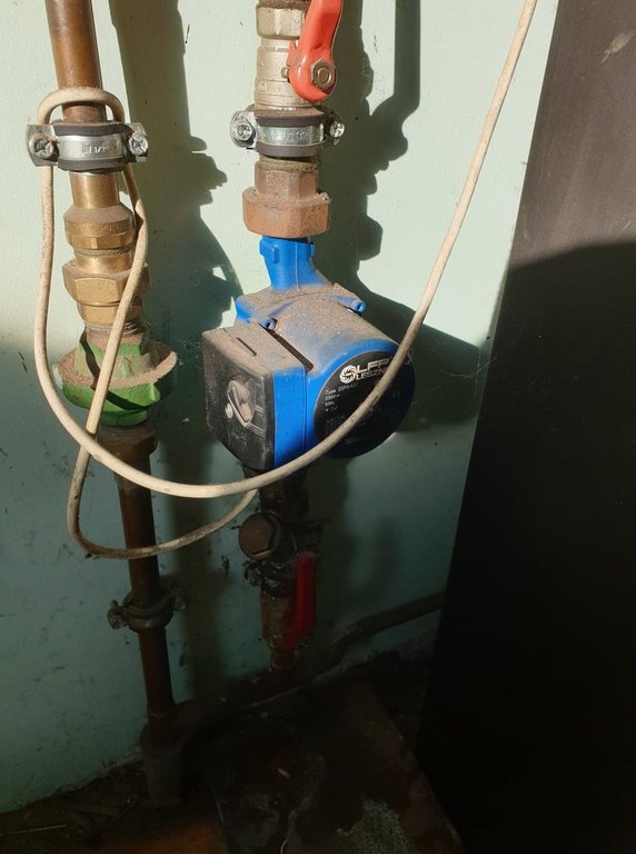

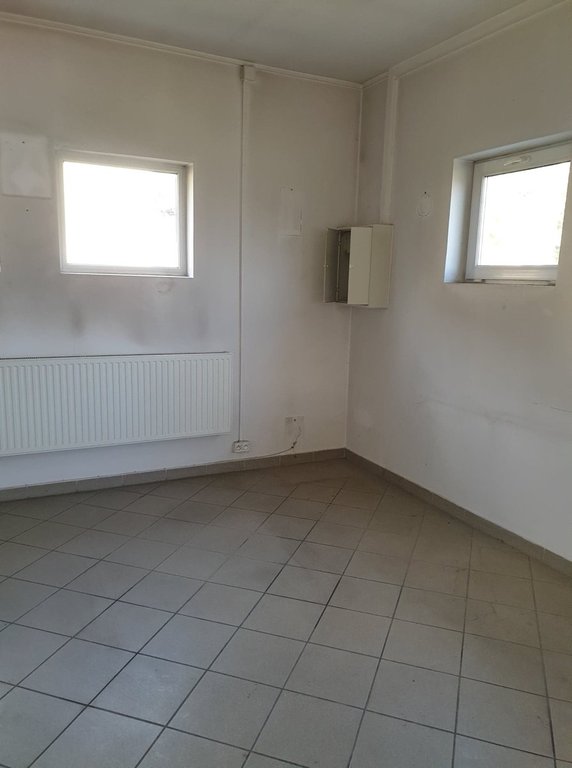

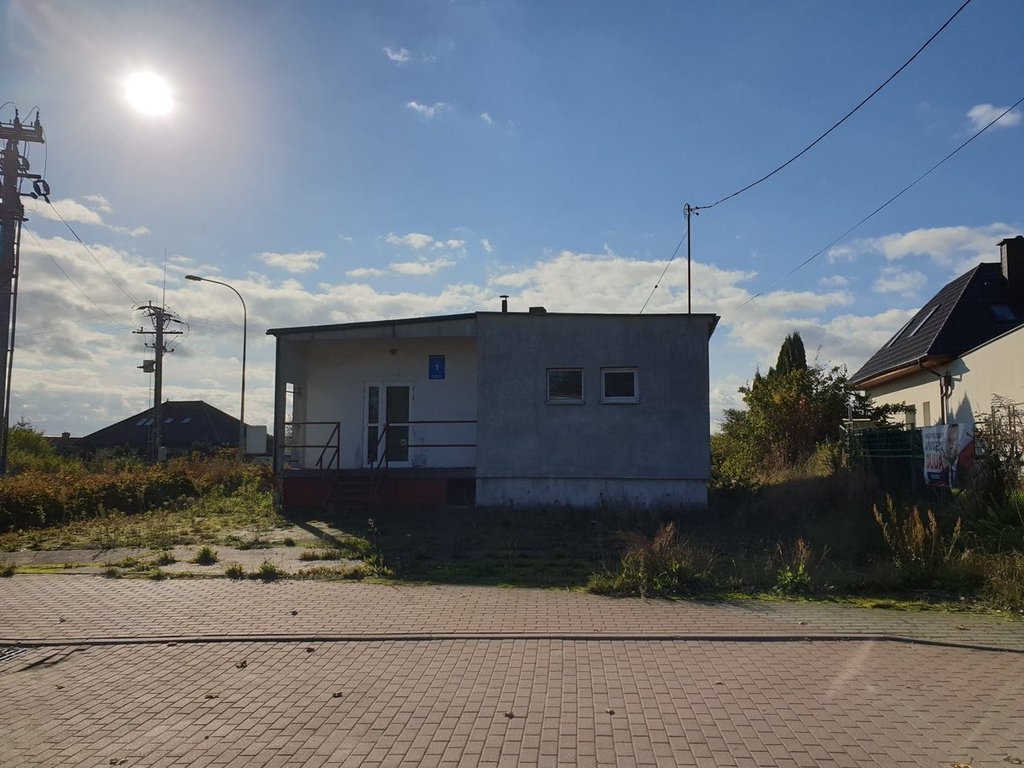

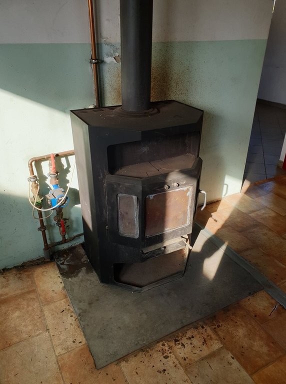

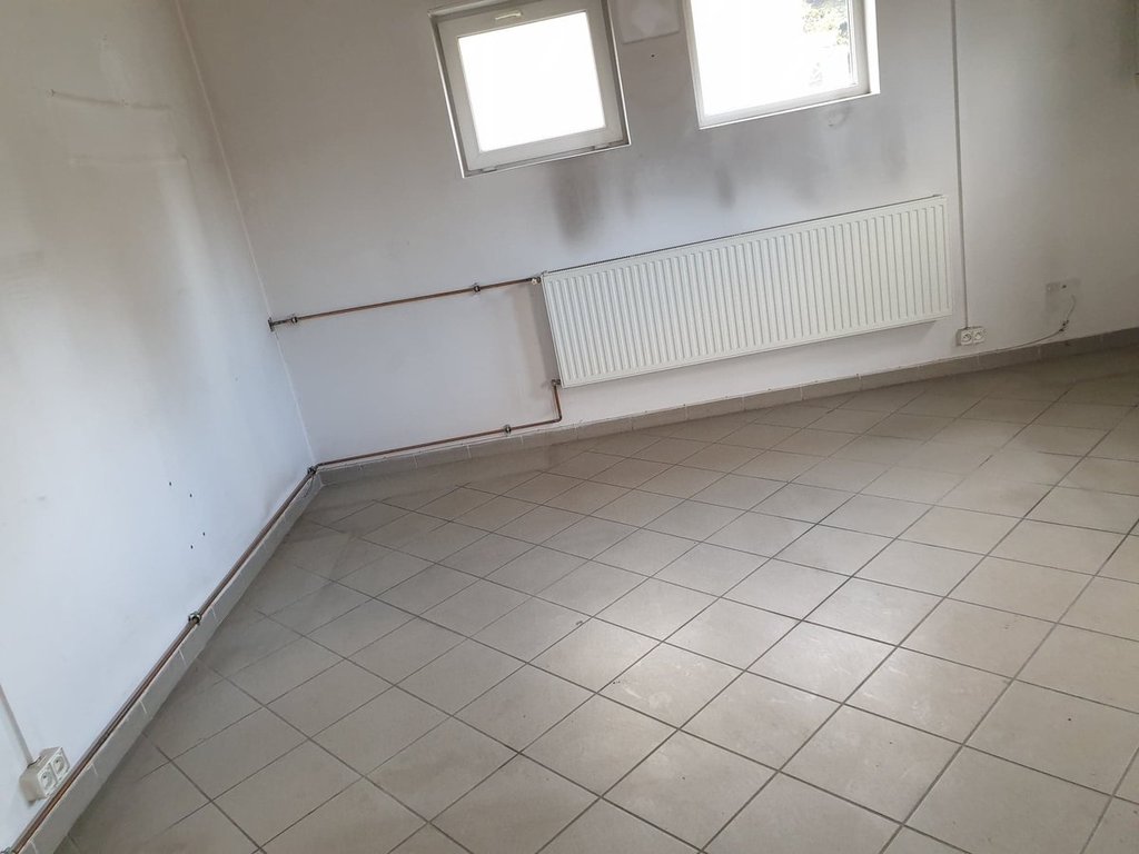

Prowadzę fundację pomagającą gadom w województwie pomorskim. Otrzymałem od miasta lokal który muszę pod to przystosować. W lokalu musi być ciepło, a cały proces musi być zautomatyzowany, bo nie zawsze ktoś tam będzie mógł siedzieć. Doradzono mi piec z podajnikiem.
Nie znam się na tym wcale, więc prosiłbym was  doradzenie najlepiej firmy (bo oczywiście muszę mieć to na fakturze), która sensownie dobierze piec i wykona całą robotę :)

nie doradzę wykonawcy, ale jeśli przyjdzie do wyboru pieca to proponuję żebyś wziął coś z palnikiem sv200. W mojej opinii jest mniej wybredny przy spalaniu różnych rodzajów ekogroszku niż typowe palniki retortowe - więc jeden potencjalny problem mniej.
Budynek nie wygląda na duży, więc może na początek policzyć ile potrzeba mocy.  Może się okazać, że warto iść w gaz, lub pelet jeśli nie ma przyłącza gazu.
