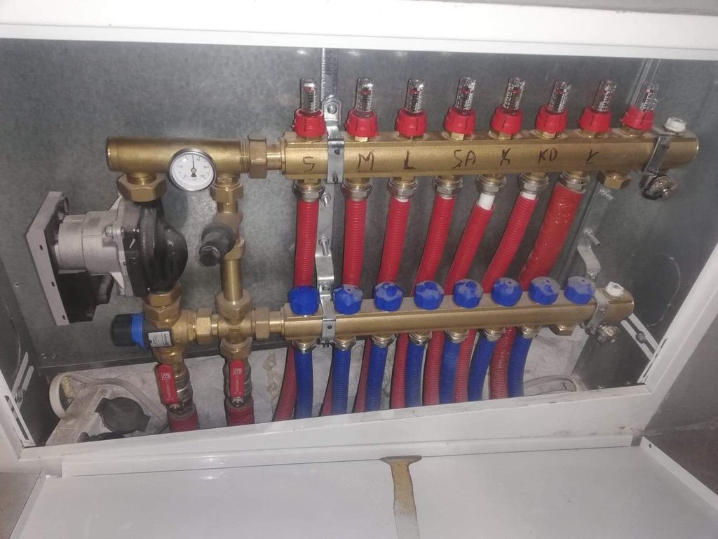

Witam mamy problem z rozdzielaczem a dokładnie z rotametrami podłogowymi nie można rozkręcić poszczególnych przepływów więcej niż na 2.Dom 106 m całość ogrzewanie podłogowe we wszystkich pomieszczeniach bez manipulatorów. Zawsze można było regulować ręcznie poprzez rotametry w kotłowni teraz nie działa jest to nasz 2 sezon grzewczy wszystko było ok a teraz nie działa co może być przyczyną?
Może się zawiesiły, zamknij obieg tym niebieskimi i zobacz czy wskaźnik opadł na czerwonym rotametrze
To pójdzie do góry na 1
nie za bardzo cię rozumiem, jak zakręcisz obieg np. nr1(niebieski) to idzie ci do góry na 1(czerwony)????całymi zdaniami poproszę.
Jeżeli zakręcę np dwa pokoje to wtedy mogę np w salonie zrobić na 3 ale gdybym wszędzie chciała zwiększyć to się nie da można max 1 lub 1,5
ok, czyli za mały przepływ wody na rozdzielaczu
1. Na jakiej cyferce jest ustawiony zawór mieszający afriso pod pompą
2. na jakiej cyferce jest ustawiona pompa przy rozdzielaczu
3. czy macie również obieg grzejników
Jeśli to są magnetyczne to lubią się zawieszać ale chyba mi się wydaje ze tam jest woda. A podłoga grzeje? Jak zakręcisz dany przepływ to co wskoczy na 1? Powinien się zamknąć calkiem
Sprawdzałeś filtr?
