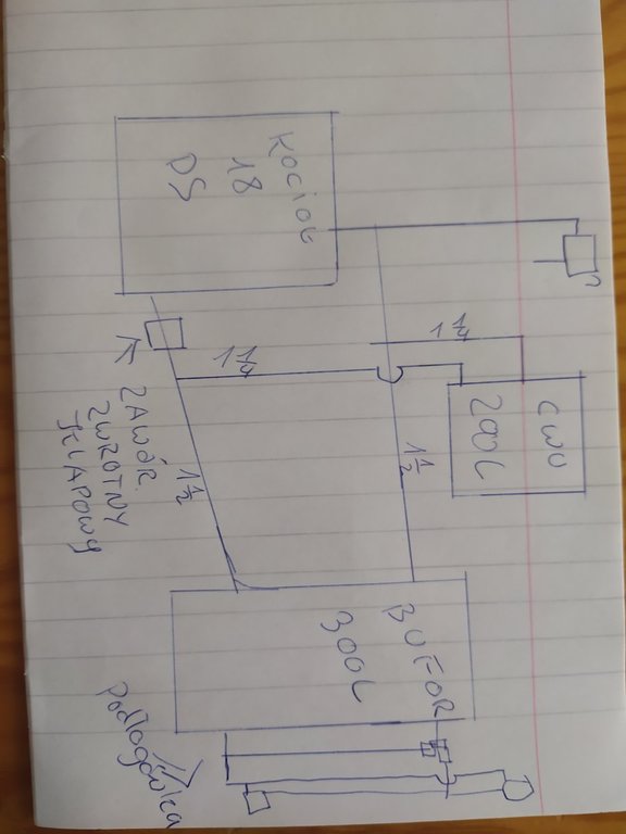

Witam, mam zamontowany bufor wraz z podłogowym ogrzewaniem nie mam jeszcze źródła zasilania i zbiornika cwu chciałbym zapytać czy schemat podłączenia jest prawidłowy, grawitacyjnie układ otwarty czy kocioł 18 kw będzie ok na 130m podłogowego ogrzewania na 2 rozdzielaczach ? Grzejników nie mam wcale w instalacji. Chce palić drewnem tylko i wyłącznie jaki piec polecacie czytając forum wiem że potrzebuje dolniaka.
Za buforem mam wstawiony zawór 3 drogowy regulujący jaka temperaturę puścić na rozdzielacze ? Posiadam zwykle rozdzielacze podłogowe bez pomp. Pompę założył mi hydraulik który montował instalacje przy buforze. Jaki sterownik dokupić do tej pompy żeby nią sterowała w zależności od temperatury w domu.
