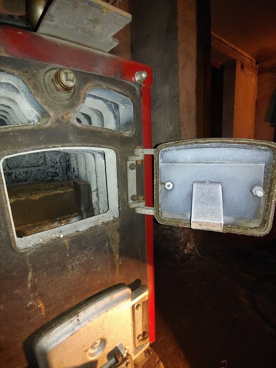

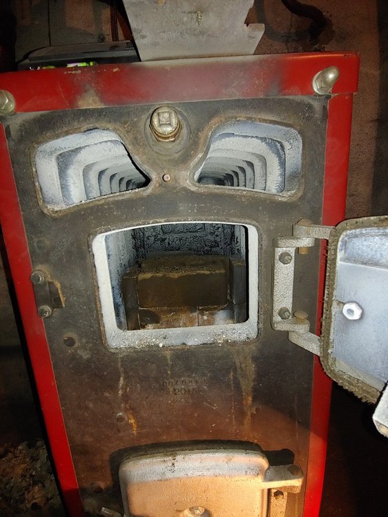

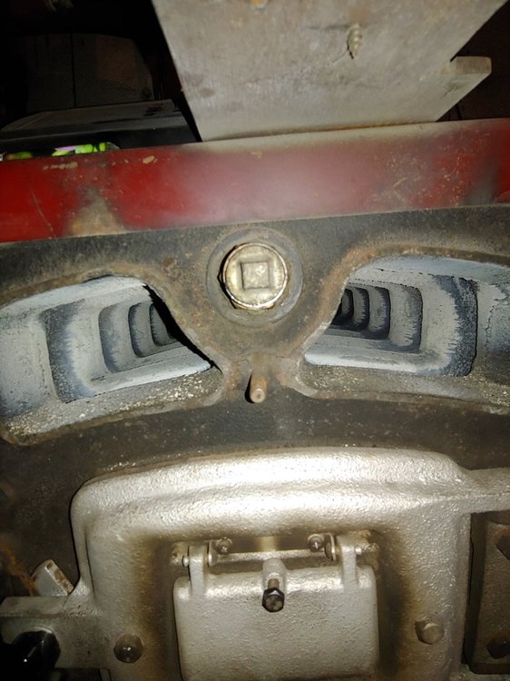

Sam używałem do zasypowca sterwnik Tech-a ST 81z PID. I powiem Ci...Owszem , paliło się fajnie i nie miałem powodów do narzekania,ale gdy w tamtym sezonie wypłynął tutaj temat jak palić w dwustanie bo ponoć to nie do ogarnięcia, nie mogłem kobiecie niczego wytłumaczyć bo z wszystkim była na NIE. Więc sam zaeksperymentowałem . Wyłączyłem funkcję PID i pobawiłem się ustawieniami. Powiem jedno: bez PID-u kocioł szedł dłużej na jednym zasypie, nie kopcił,nie zarastał sadzą a komora bielutka. Tak mi przypadła ta metoda do gustu że paliłem w ten sposób cały sezon. Powiem jedno: przy umiejętnym ustawieniu parametrów proces przebiega lepiej :) Palę wyłącznie płomiennym Ziemowitem ( groszek) lub czort wie jak słabym rosyjskim groszkiem. Nie uznaję węgli kalorycznych bo to totalny przerost formy nad treścią w cenie, jakości, sadzy którą się produkuje . Stałopalność też nie urywa pupy.
Niestety jak to bywa , szczęście nie trwało długo i początkiem tego sezonu sterownik oddał ducha.

Nie wiem, ale mam wrażenie że nie piszesz tego jako praktyk i z własnego doświadczenia a sugerujesz się tym co napisali inni:) Mam wrażenie że podświadomie myślisz o mocy nadmuchu. Że to wali powietrze na full. Otóż fabrycznie jest 60% , ja miałem 30%. To jedynie leciutki wiaterek.O sterowaniu nadmuchem z PID nie piszę bo wszystko wiadomo i chyba nie masz zastrzeżeń. Natomiast palenie w dwustanie... można ustawić te 30% i naprawdę nie ma huraganu. Moja dmuchawa miała mniejszą wydajność 180 m3. Zazwyczaj są mocniejsze 80W z wydajnością 360m3.Jesli komuś się nie chce ustawiać mocy to zgoda, mamy zadymę.Ja rozpalalem bez nadmuchu z uchylona klapka PP na 1cm. Po dojściu do zadanej, włączałem sterownik. Wtedy przedmuchy jedynie co 15 minut/20 sekund. Nie za często, bo przedmuch nie jest sposobem na palenie , ma być symboliczne . Kocioł sam odbiera ciepło i temperatura spada a ster włącza nadmuch z mocą 30%. Nie ma mowy o studzeniu kotła.A straty? Są praktycznie żadne. Ludzie na siłę dążą do palenia wyłącznie na przedmuchach i to faktycznie powoduje kiszenie opału i smolenie oraz sadzę.Powtarzam że przy słabym węglu nie ma kopcenia i wymiennik nie zarasta sadzą. Po paleniu jest biały , komora spalania również. Smoła to już zupełna abstrakcja i niemożliwość przy paleniu od góry.Dalbym zdjęcia na dowód,ale gdy zamknąłem konto na forum, pokasowalem wszystkie.

Tak kocioł wyglądał przy paleniu na nadmuchu z wyłączoną funkcją PID w tzw. dwustanie. Zdjęcia mojego autorstwa z tematu " Pomoc w ustawieniu parametrów pracy kotła" , z dnia 05.01.2020 post nr 168. Autor tematu Malutka.
