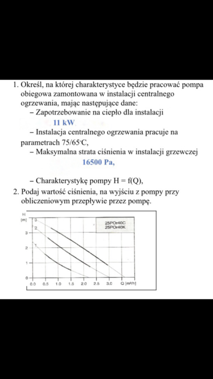

Dobór pompy obiegowej ZADANIE
Z zapotrzebowania i temp liczysz przepływ - ok 0,97m3/h
Teraz z rys podajesz dla charakterystyki 2 i danego przepływu ciśnienie pompy - ok 2,1m sł wody
Albo też inaczej - tu jest dużo mądrych , więc na pewno pomogą
