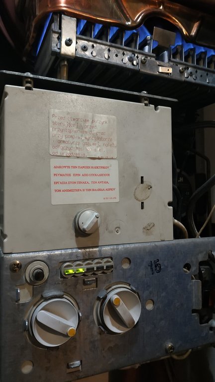

Witam serdecznie, piszę w sprawie kilkunastoletniego pieca dwufunkcyjnego Junkers Euroline ZW23KE, otwarta komora 23kW, sterowany zegarem z pomieszczenia.
Piec dobrze działa dla CWU (mocny płomień na początku, później działa autoregulacja), natomiast od jakiegoś czasu nie potrafił się włączyć na pełnej mocy dla CO (grzał na jakieś 40% mocy tego co wcześniej). Aktualnie jest problem z jego uruchomieniem dla CO. Przy pierwszej próbie zapłonu nie odpala się w ogóle i przechodzi w stan awaryjny (miga środkowa dioda (60°C) - co oznacza: upłynął czas bezpieczeństwa, brak sygnału płomienia - sprawdzić: zapłon, jonizacja, zawory). Po wyłączeniu pieca i ponownym włączeniu przy kolejnych próbach zaczyna odpalać się i po chwili gaśnie, aż po kilku próbach odpala i pali się na 25% mocy (czasami potrafi odpalić się na 100% mocy i wtedy nie reaguje na stopniową regulację).
Wszystko wskazuje na problem ze sterowaniem odpowiedniej ilości gazu.
Wymieniłem płytę główną (używana), lecz brak zmian (czy obie mają tą samą wadę ?)
Proszę o wskazówki jak to ożywić.
