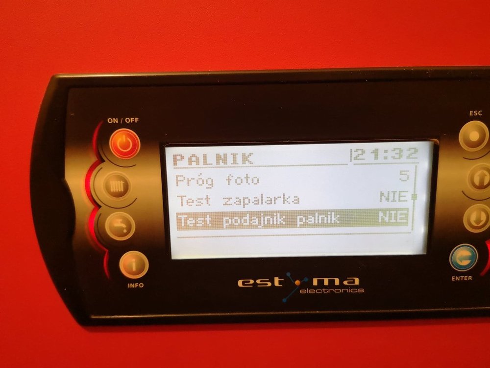

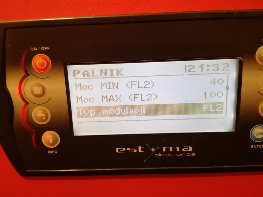

Witam,

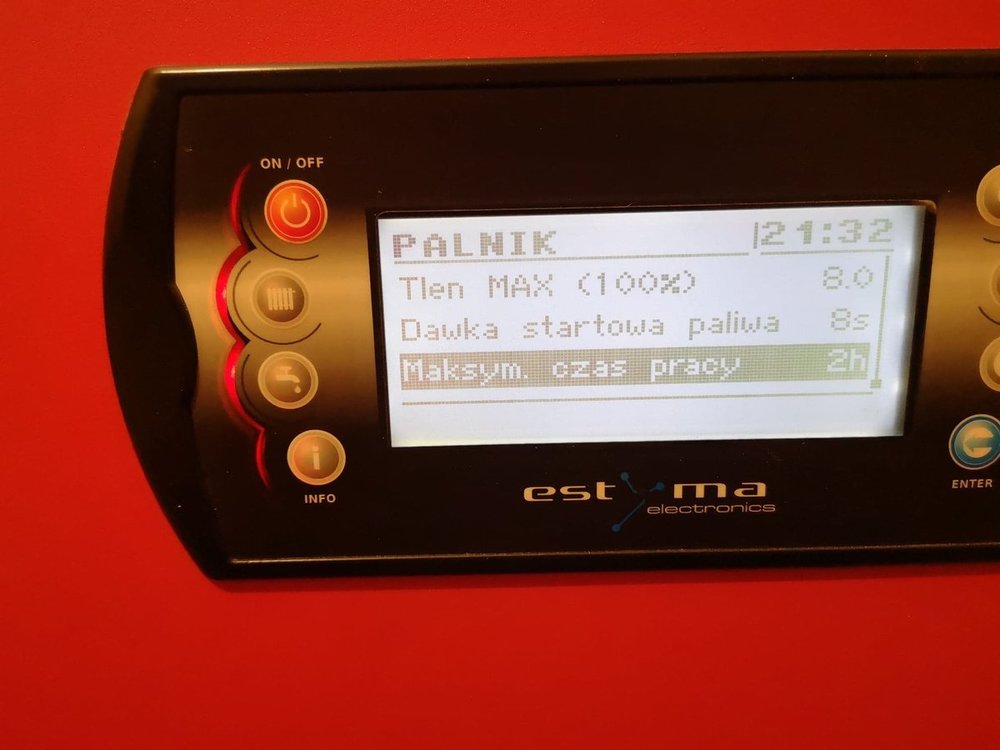

Mam piec na pellet ze sterownikiem Estyma i od pewnego momentu palnik zapycha się pelletem. Wyskakuje mi błąd brak ognia/opału i z palnika wyciągam czysty, niespalony pellet. Przez kilka godzin, około 8, piec pracuje poprawnie po czym znowu staje, ten sam błąd i piec zapchany pelletem. Domyślam się, że problemem są niepoprawne ustawienia sterownika. Załączam zdjęcia z ustawieniami.
Czy ktoś ma jakiś pomysł co mogę poprawić?

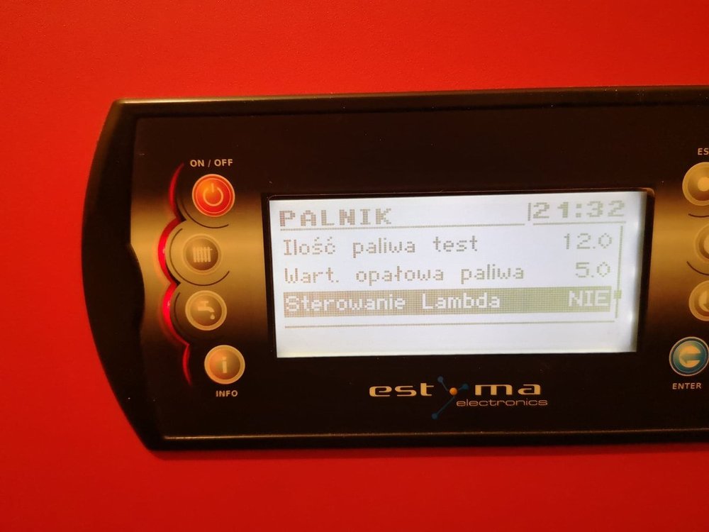

Jaka jest wydajność podajnika paliwa w kg?
Ok.. 12Kg...

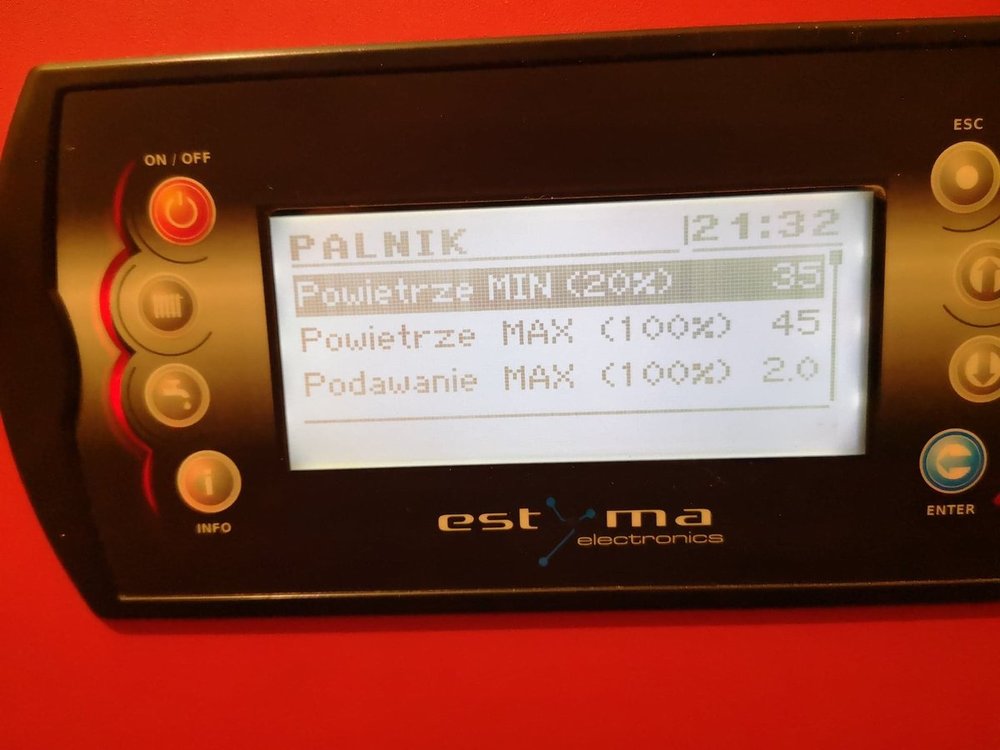

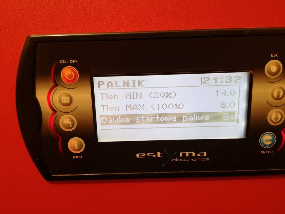

Dawka startowa moim zdaniem za niska.
Podawanie 2  również za małe w stosunku do powietrza...

Dziękuję za szybką odpowiedź.
Jakbyś radził ustawić te wartości?
Jeżeli rzeczywiście był robiony "test wagowy" i wyszło 12 kg, to dawkę startową ustaw w okolicy 20 sek.
Dalsze instrukcje będą jak pokażesz palnik w trakcie pracy ( filmiki). Nagraj filmiki jak ten palnik pracuje na tym podawaniu 2.

Ustawiłem dawkę startową na 20 sek. Filmik oczywiście podrzucę.

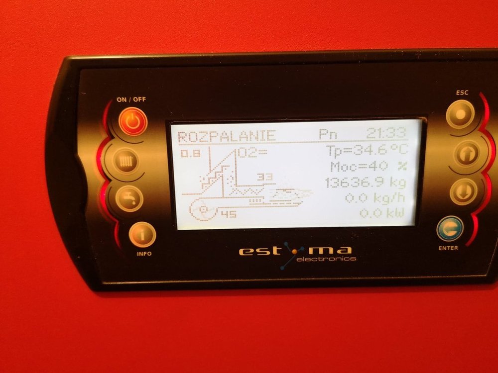

Po wykresie widać, że były dwie próby rozpalenia, aż w końcu odpalił, ale nie rozpedzaj się za bardzo...
Mógłbyś ponownie zaprosić tego serwisanta, aby wrócił do tego co było, ale obawiam się, że g... pamięta..

Czy ten " magiczny" serwisant " podczas zmian jakie dokonał, to czy zrobił test wagowy, czy te 12-cie kg wpisal z" kosmosu".
Ja Ci podałem 20 sek dawki startowej bazując na tych 12-tu kilogramach, które zostały wpisane.
Szczerze to nie wiem.
Widać mało wiesz, ale zrób test wagowy...
Kocioł wył i w sterowniku znajdź " test podajnika" ( lub coś w tym stylu)
Robisz Włącz i podajnik sypie pellet do wiadra przez 15 min.  To co wsypał ważysz ( ino bez wiadra) mnożysz *4.
