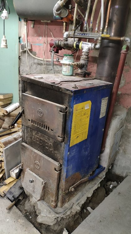

Witam,
Posiadam piec Zembiec S2KW21-1 (21KW) oraz kocioł gazowy Viessmann w instalacji z wymiennikiem ciepła SONDEX SL34-O3-TL-30-BB_9. Głównie użyłam ogrzewania gazowego a piecem od czasu do czasu się wspomagam jak treść załatwi jakieś drzewo (często wali jakieś drzewa więc zawsze jest co do pieca wrzucić).
Niestety Zebiec jest już wysłużony i chcialem go wymieniac na inny pięć mniejszy.
Moje pytanie dotyczy pieca. Czy kupując pięć muszę teraz dostosować go odpowiednio do wymiennika czy nie ma to już znaczenia. Myślałem o jakimś najtańszym kotle zasypowym, bo wiadomo że będzie używany tylko od czasu do czasu 11kw. Niestety będę musiał kupić nowy bo z używek ciężko znaleźć coś co się już nie rozpada.
Obecnie Zebiec jak wrzucę dwa kawałki drzewa i troszkę kartonów po chwili gotuje mi wodę, nie ma co się dziwić bo kiedyś zasilał całe ogrzewanie teraz jedynie wymiennik, stąd też myślę że w tym przypadku moc pieca chyba nie ma znaczenia.

Kulisz używany. Ale nie koniecznie chodzi o kopciucha.. Myślałem o wymianę na coś co będzie w zanadrzu np to:
https://allegro.pl/oferta/migomax-suv-11-kw-prosta-budowa-piec-kociol-kotly-9389671844
A samo pytanie odnosi się doboru pieca do wymiennika nie koniecznie kopciucha. Czy do tego wymiennika muszę mieć pięć który spełnia określone parametry czy moze być chodzby ten co podałem w linku.
Wysłane z mojego Mi MIX 2S przy użyciu Tapatalka
Na logikę biorąc to ktoś dobrał wymiennik pod kocioł 21 kw jak zamontujesz mniejszy kocioł to nic się nie powinno dziać i wymienni zdąży oddać ciepło na instalację co innego jakbyś kupował większy to wtedy mógłby być problem.
