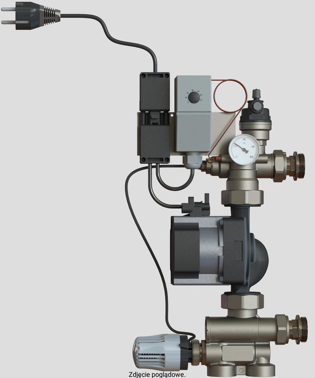

Witam serdecznie,
Bardzo proszę o opinię użytkowników, bądź poradę instalatorów, a mianowicie mam domek ok. 350m2 (parter + poddasze) wszędzie planowane jest ogrzewanie podłogowe. W budynku będą zainstalowane dwie pompy ciepła tzw. jedna na poczet C.O, a druga na poczet C.W.U jako dodatkowe źródło ciepła w budynku będzie zainstalowany kominek z płaszczem wodnym. Temperatura w pomieszczeniach na poddaszu i parterze będzie sterowana poprzez strefy listwą TECH L9r (czujniki bezprzewodowe w każdym pomieszczeniu/strefie). W projekcie instalacji ogrzewania podłogowego mam przewidziane w każdym rozdzielaczu od C.O zestaw mieszający Tempco Fix 2 z pompą UPM3. Bardzo proszę o opinię i poradę czy ten zestaw mieszający będzie dobrze współpracował w połączeniu pompy ciepła + kominek z płaszczem?
Dziękuję i pozdrawiam,
Będziesz miał 100% podłogówki jest to niski parametr i nie jest Ci potrzebny zawór mieszający. Jest dużo filmów na YT o tym jak takie zestawy mieszające źle działają z pompami ciepła i kotłami kondensacyjnymi. Moja rada zrezygnuj z Tempco Fix 2 z pompą UPM3 w każdej skrzynce. Do każdej skrzynek doprowadź odpowiednią średnicę rur np CU 35 lub 28 i dobierz odpowiednią pompę obiegową zamontowaną w maszynowni gdzie będzie pompa ciepła. Jako opcje możesz podzielić na dwie strefy PARTER pompa obiegowa PODDASZE pompa obiegowa.
