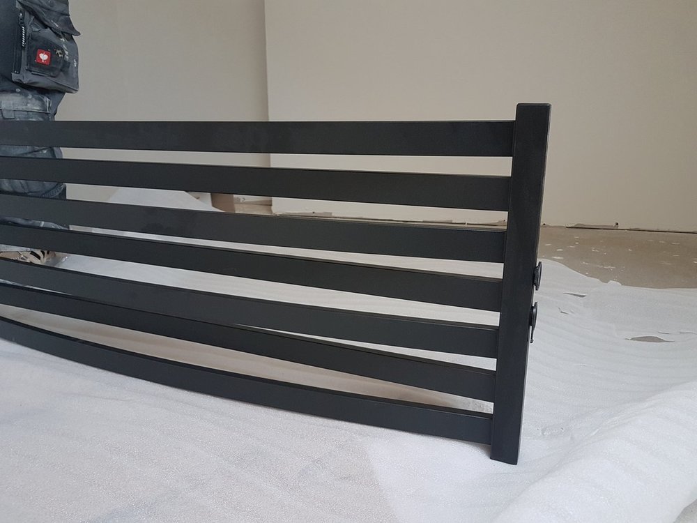

mario15629 Opublikowano 14 Kwietnia 2020 #1 Opublikowano 14 Kwietnia 2020 Witam wszystkich, mam takie pytanie, a mianowicie zamówiłem grzejnik dekoracyjny na internecie. Grzejnik przyszedł i ma podłączenie tak jak w temacie czyli z boku na środku. Pytanie teraz takie czy po zamontowaniu i odpaleniu ogrzewania będzie grzał w całości? Woda będzie się w nim dobrze rozchodzić? Dodam, że w domu jest pompka do ogrzewania. Grzejnik wygląda i będzie podłączony tak jak na zdjęciu:
termont Opublikowano 14 Kwietnia 2020 #2 Opublikowano 14 Kwietnia 2020 Przy takim podłączeniu będzie grzał, bo jest przegroda między króćcami przyłączeniowymi w środku grzejnika. Jedna rzecz... Jeśli powrót idzie od np. dołu (rura w ścianie), a przegroda byłaby idealnie szczelna, to wtedy ciężko na powrocie byłoby go odpowietrzyć. No, chyba że śrubunkiem.
mario15629 Opublikowano 14 Kwietnia 2020 Autor #3 Opublikowano 14 Kwietnia 2020 hmm musze powiedziec ze jak otworzylem korki i wlozylem palce to nie ma przegrody przy wejsciu i wyjsciu wody
ryszardl Opublikowano 14 Kwietnia 2020 #4 Opublikowano 14 Kwietnia 2020 To jest grzejnik pionowy, nie poziomy. Dlatego ma podłączenie na środku.
