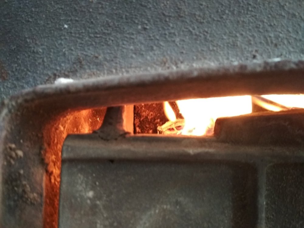

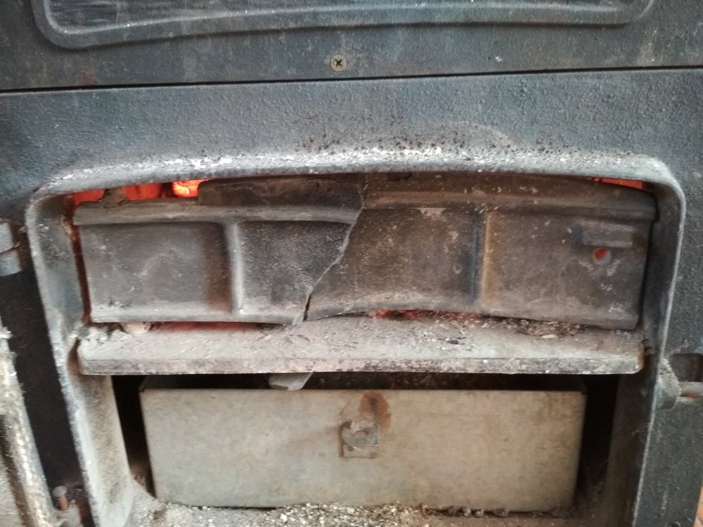

Dzień dobry. Mam problem z wymianą drzwi żaru w piecu jak w temacie. Nie potrafię ich wyciągnąć, pękły w połowie. Górny trzpień drzwi był kiedyś spawany. Zna może ktoś jakiś sposób na wyjęcie tych drzwi? Pozdrawiam.
Któryś z tych trzpieni powinien być krótszy. Na logikę dolny . Po podważeniu do góry , powinno się udać wyjąć. Jeśli ktoś przedłużył któryś z bolców i napawał bo osłona wypadała to mogiła. Nie ma wystarczającego luzu i nie da się tego elementu wyjąć.
Masz dwa wyjścia: pierwsze to odciąć szlifierka kątowa któryś z bolcow. Drugie to wywiercic po otworze z prawej i lewej strony pęknięcia i skręcić  dodając element łączący i wzmacniający, np grubą blachę albo płaskownik z przodu i tyłu. Takie prowizoryczne druciarstwo.

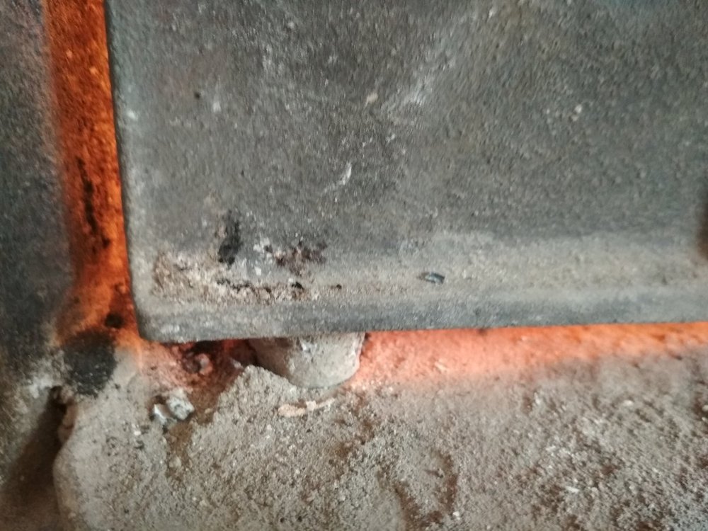

Dzięki wielkie za podpowiedź.podważałem drzwi przy dolnym trzpieniu (w różnych pozycjach drzwi: otwarte, zamknięte,do wewnątrz etc.), Brakuje jakieś 2 mm aby wyskoczyło. Górny trzpień był lata temu spawany i chyba przez ten naspaw brakuje tych 2 mm. Drzwi zamierzam wyjąć, od jakiegoś czasu mam nowe w zapasie. Było o szlifierce, a czy bardzo nierozsądnym byłoby usiłować uderzyć młotkiem i majzlem w ten trzpień aby go złamać przy tym spawie?Pytam, ponieważ szlifierki nie chce mi się angażować.pozdrawiam.
Jeżeli ta pozioma płytka w której jest dolne gniazdo jest żeliwna to ja bym miał obawy czy wytrzyma i również nie pęknie. Tak samo u góry. Myślę że jest tam takie ucho na bolec więc też ryzyko istnieje.Te bolce wyglądają na dość solidne więc młotek i przecinak to spore ryzyko. Jeżeli któreś gniazdo w które wchodzi bolec jest żeliwne -odradzam. Jeśli to metal, można uderzyć przy którymś bolcu i płytka powinna pęknąć bez ryzyka uszkodzenia innych elementów.

Są jeszcze narzędzia ręczne, można użyć z zachowaniem środków bezpieczeństwa samego brzeszczotu, by odciąć (nadciąć) trzpień drzwiczek.
1 godzinę temu, panczakiewicz napisał:
,, czy bardzo nierozsądnym byłoby usiłować uderzyć młotkiem i majzlem w ten trzpień aby go złamać przy tym spawie? ,,
Młotkiem, to można czasami stuknąć się (i to bardzo delikatnie) w głowę, by myśli przetoczyć na inne tory.
