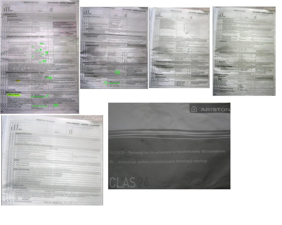

Jak ustawić Aristona Clas 24 do wymiennika 200 litrów i starej instalacji co.. bez termostatów..
wszystkich formułowiczów.. zamieszczam swój pierwszy post.. bo mam dość duży problem w piecem Ariston jak go ustawić..
Wkleje swoje ustawienia serwisowego tegoaristona clas 24 może ktoś rzuci okiem co można poprawić aby ten ariton tak nie wkurzał
https://www.wykop.pl/cdn/c3201142/comment_1584881119maQxFqneET2Rs4Zr1svhut.jpg
Widać wszystkie ustawienia po powiększeniu z zaznaczeniem na zielono
Pytam, bo wczoraj do 3 nocy ustawiałem to   ręcznie aby nie zamarnąc w chałupie
Piecyk jest podłączony do dużej instalacji gdzie jest wymiennik ciepłej wody na 200 litrów i mnóstwo żeliwnych grzejników powierzchnia domu to z 300 m2
Na zielono dałem jak ustawiłem to w menu..

Moje obserewacje ustawień wg załączonej instrukcji:
W skrócie nie wygląda to dobrze, jest mało ustawień jak coś nie chodzi na mechanicznych ustawieniach pokrętła regulacji temperatury centralnego..
Jest co prawda ta funkcja "Auto" co jak widać ratuje sytuację, ale trzeba ręcznie ją uruchamiać; jest funkcja "comfort" w tym aristo clas 24 ale w innych piecykach jak CLAS B 24 CF jest zamiast tego opcja aby wyłączyć nagrzewanie wody użytkowej.. a tylko grzanie centralnego - można zobaczyć w instrukcji do tego jeszcze gorszego badziewia oznaczenia jako "Przycisk Wyłączenia zasobnika (opcjonalny)"
Po zabawie w menu jest jakiś PARADOKS
bo opcja "421" wybór rodzaju termoregulacji jest:
- 0=stała temp przepływu ->wtedy mamy opcję z "402" gdzie możemy ustawić stałą temp. centralnego ogrzewania od 35-85 stopni [jak napisali w instrukcji jak ustawi się "0" w opcji "421"]
i może wtedy funkcja "auto" nie wywali tych 70 stopni grzania centralnego nikomu nie potrzebną??
- jak ustawi się w "421" opcję "1" co oznacza "termoregulację post" - MOZEMY w opcji "244" ustawić "czas zwiększania temp. na wyjściu" tj od 0 do 60 minut - szybkie nagrzewanie zimnej instalacji [mam ustawione na 15 stopni.. tylko co z tego.. jak daje na "auto" i tak 70 stopni]
w opisie jest jednak "ten parametr można użyć do ustawienia czasu opóźniania automatycznego wzrostu temperatury na wyjściu kotła co 4 stopnie C -maksymalnie 12 stopni C)"
i tak nic z tego bo tylko funkcja "Auto" grzeje ale przy 70 stopniach..
-jest jeszcze opcja niby "231" maksymalna moc grzewcza w układzie CO: od 0 do 99.. mam ustawione 45.. ale co z tego..
- nie pomaga także nastawienie w pkt "238" nastawa prędokości pracy pomcy na 0-niska..
- teoretycznie jest jeszcze pkt "239" nastawa parametru delta t przłączania prędkości modulowanej pompy.. mam na 20 stopni..
- jak ten było napisane funcja "comfort" nic nie daje nawet na te 30 minut itd, opcja "250"
W SUMIE: jakby na to spojrzeć powstaje pytanie jak dopasować tego aristona - bez żadnych dodatków, termostatów do większej instalacji z dużym wymiennikiem 200 litrów..
skąd ten piecyk ma wiedzieć ile i jak grzać..
po prawej instrukcja serwisowa - załącznik wszystko w schematach.. moze ktos to kojarzy w tym przypadku https://www.elektroda.pl/rtvforum/viewtopic.php?p=12327410#12327410
Z tego co widzę masz ograniczoną moc grzewczą, a więc tu może być problem z grzaniem. Spróbuj ją zwiększyć.

jedyne co znalazłem w tych opcjach bardziej pewne to kod 237 czas wybiegu pompki co na 2 minuty (skróciłem) ale i tak jak piszesz chodzi ciągle.. co pogrąża ten piecyk w tej instalacji..
oczywiście najniższa prędkość pompy (238) na 0 niska
prędkość modulowana powyżej 30 stopni delta (t) - to jakaś bajka, bo nawet jak na powrocie jest z 15- 20 stopni, to żeby ariston w ogóle "grzał" musi mieć z 60 stopni, zatem zawsze będzie wiecej niż najwyższa wartość 30 stopni..
reszta opcji jest tylko dla funkcji "auto" nie pisza w instrukcji ale jest w tej serwisowej z elektordy (czyli tryb zapobieganie cylicznemej pracy pompki - 235 i zapobieganiu cyklicznej pracy do 7 minut - 236), tak samo w funkcji auto jest (244) czas zwiększania pracy na temp. wyjściu (tutaj powinno być jak najmniej)
Mam chyba przyczynę tego stanu rzeczy z Aristonem.. chodzi o pompę co, pracuje cały czas i rozwala cały obieg temperatury..
A rzecz w tym, że ktoś "sprytny" wymyślił "odzyskiwanie ciepła" do zaworu trójnożny - który po jakimś czasie nie przełącza co- cwu..
a pompka chodzi w próźnie..
Może jakiś termostat by pomógł albo coś do wymiennika..
