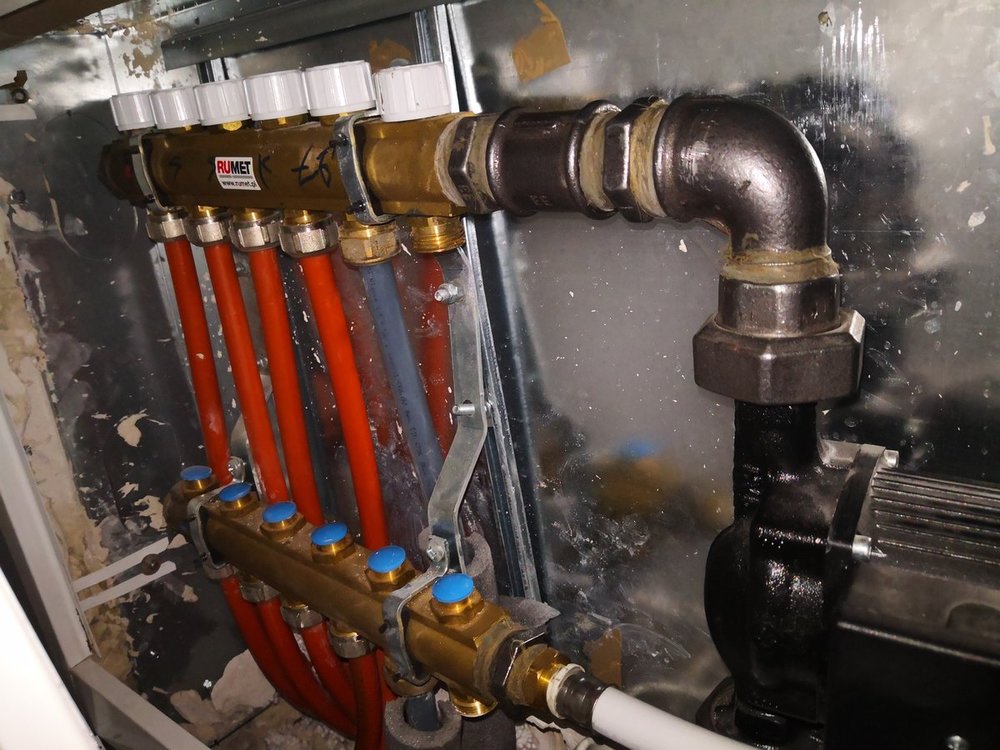

Witam serdecznie,
Jest to mój pierwszy post więc proszę o wyrozumiałość

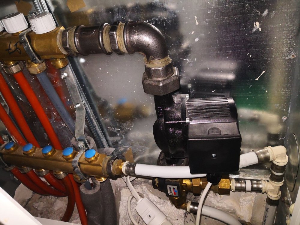

kocioł dwufuncyjny junkers. Podłogówka i grzejniki na jednej instalacji. Na parterze oraz w łazience na piętrze jest podłogówka. Grzejniki na piętrze oraz w łazience na parterze.
Mam problem gdy podłogowe ogrzewanie jest załączone to momentalnie grzejniki nie grzeją. Gdy zawór mieszający skręcę na maksa to grzejniki zaczynają grzać. Mogę dosłownie mieć minimum go odkręconego. Tak samo jak skręcę zawory na listwie ciepłej wody to grzejniki momentalnie ciepłe są. Gdy np wyłączę pompę podłogówki to grzejniki też grzeją. Testowałem już wszystkie opcje biegów pomp. Problem jest od zeszłej zimy. W pierwszym roku instalacja działała poprawnie. W załączniku zdjęcia rozdzielacza podłogówki.
Proszę o porady
