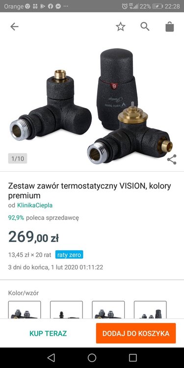

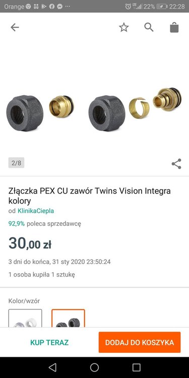

Witam mam zawór z podejściem dolnym do grzejnika drapinkowego kłopot w tym że mam instalacje z rur pp zawór ma nietypowy gwint i nie pasuje do niego pół śrubunek 1/2 pasują tylko oryginalne nakrętki które są przeznaczone do złączenia pex lub miedzi co polecacie zrobić? U Koszałki i dwóch innych mniejszych sklepach nie potrafili pomóc, czy odesłać to gówno? Gdybym wiedział że jest nietypowy gwint bym wg. Nie brał tego ale miał być sdantardowy 1/2 teraz mi powiedzieli o tym  ;o z góry wam dziękuję bardzo.

Witam, wrzuć zdjęcie tych twoich rurek które wychodzą pod ten grzejnik.  Może coś Ci dorobię  :) żeby pasowało .
Hej dzięki wielkie,sytuacja jest taka na chwilę obecną mam rurę poziomo pp25 gdzie przyjdzie trujnik na ten gdzejnik i inny i nie wiem jak zrobić połączenie z tym zaworem właśnie dla tego dalej nie robilem nic,  jest jakaś możliwość złączenia pp i pex np?
Edytowane przez SuperR
Ale to pójdzie w ścianie pod płytkami ? czy jakoś na zewnątrz . ?
Bo jak w ścianie to możesz zrobić  wszystko pp, tak aby  gwint 1/2 wewnętrzny złączek pp  był równo z płytkami lub ciut ,,utopiony " w ścianie  , wtedy mogę dorobić takie ładne pochromowane króćce 1/2" fi 15 na dowolną długość i wykorzystasz te złączki do cu co masz w komplecie. Zaletą będzie to że w ścianie nie będzie żadnych dziwnych połaczeń np pp z pexem .

jeśli 1/2 '' wkręca ci się jeden zwój (obrót) to masz prawdopodobnie gwint  M22x1.5  -to gwint stosowany w pneumatyce - są redukcje M22x1.5 na 1/2''
