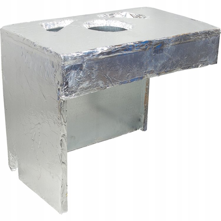

joshuabender Opublikowano 8 Stycznia 2020 #1 Opublikowano 8 Stycznia 2020 Witajcie, Mam niezabudowany jeszcze kominek z kratek maja 12 z płaszczem wodnym. Trudno osiągnąć i utrzymać w nim temperaturę 60st. Mam trzy pytania: - czy zabudowa kominka prawdopodobnie wełną firerock + płyty g-k powinna znaczącą wpłynąć na sprawność wkładu? - czy dodatkowa dedykowana izolacja samego wkładu mocno poprawia sprawność? - czy można wykonać taką izolację również np. z wełny firerock? Pytam ponieważ trudno będzie zamontować taką dedykowana izolację na zamonotwany juz kominek. Z góry dziękuje za odpowiedzi Pozdrawiam
Hermogenes Opublikowano 8 Stycznia 2020 #2 Opublikowano 8 Stycznia 2020 Trochę pomoże wełna, jednak do wody te kominki nie oddają całej mocy. Powinieneś wykorzystać ciepło spalin które według producenta mają 600K ( 320C ) z czego 170-200 jest do odebrania spokojnie bez zaburzania ciągu i punktu wykraplania. Pozdrawiam Hermogenes
PioBin Opublikowano 8 Stycznia 2020 #3 Opublikowano 8 Stycznia 2020 Unikaj tych plyt z welny + folia alu!

PioBin Opublikowano 8 Stycznia 2020 #5 Opublikowano 8 Stycznia 2020 W zabudowie kominka. Smierdzi spalonym/stopionym klejem w polaczeniu z aluminium. Sama welna pyli jak to aluminium sie odklei od niej.
