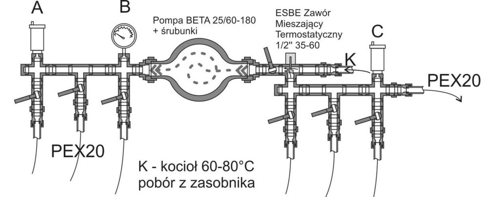

Robię dodatkowe pętle ogrzewania grzejnikowego na piętrze. Serce tego wyglądać ma tak:
ogrzewanie-pietro2020-CuZn-skrecane-v1.thumb.jpg.db85752ef38e333df69ac149567de50a.jpg
Układ jest otwarty. W zasobniku na parterze mam do dyspozycji wodę gorącą 60-80°C i czerpię ja z zasobnika rurą PEX20mm. Chcę obniżyć temperaturę na kaloryferach aby nie była wyższa niż 60°C i dlatego daję zawór mieszający termostatyczny esbe 1/2'' 35-60 o współczynniku  KVS = 1,2.
Rury pex zakończone będą złączkami skręcanymi i śrubunkiem mosiężnym 1/2".  Pompa, zawory i odpowietrzenia wszystko będzie na kształtkach mosiężnych 1/2".
Zanim to wszystko poskręcam chciałbym dowiedzieć się czy coś jeszcze poprawić w tym co zaplanowałem. Głównie chodzi mi o odpowietrzanie układu. Na przykład:

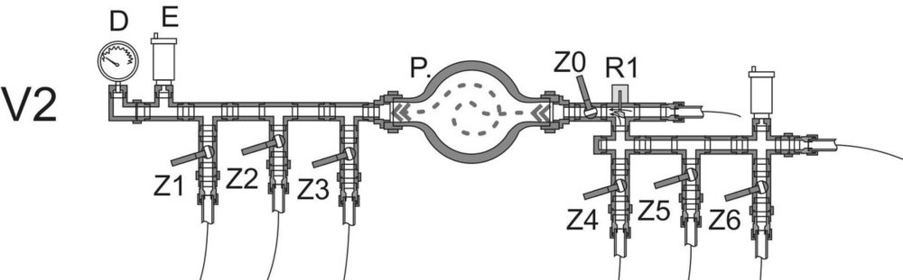

Czy odpowietrzenie dać w miejscu A czy lepiej w E tak jak tutaj:
ogrzewanie-pietro2020-CuZn-skrecane-v2.thumb.jpg.63b65dec67fa3a0b5842d809e10a57d5.jpg
Zawór Z0 chyba jest niepotrzebny bo od strony zasobnika na poborze i powrocie i tak mam zawory więc ewentualna wymiana pompy jest i tak bezproblemowa.
Rury z tej składanki idą do dołu, po podłodze i w ścianie wznoszą się ku kaloryferom, więc powietrze w układzie zbierze się kaloryferach i co jakiś czas trzeba będzie odpowietrzać.
Odpowietrzanie C na powrocie jest potrzebne?
Czy bezpieczniej byłoby dać odpowietrzniki dalej od trójników rozdzielających wodę?

Błąd jest taki, że odpowietrznik na powrocie powinien mieć odcinek prosty poziomy za kolankami zaworów z4-z6 aby nie przekazywać powietrza do pompy. Po lewej stronie wersja V2 jest ok. Dałem R1 ESBE 3/4" o wyższym KVS.
