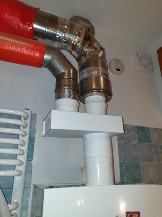

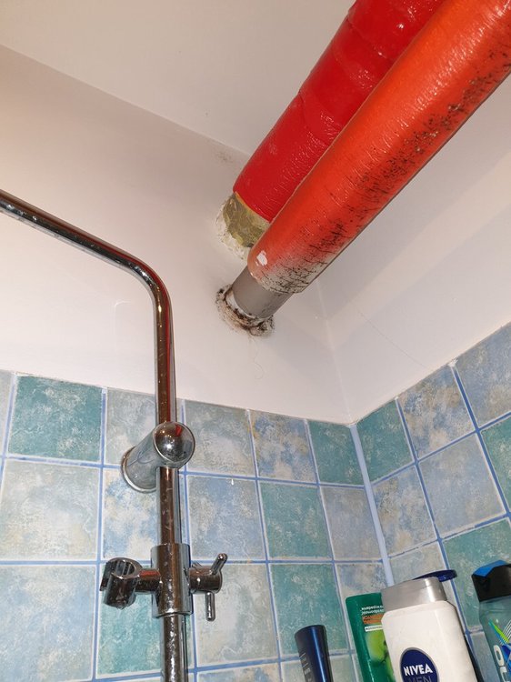

Mam problem z rurą która wychodzi z pieca i wchodzi w ścianę. A mianowicie pod rurą która wchodzi w ścianę zaczyna pojawiać się grzyb.
Proszę o pomoc czy jest jakiś sposób żeby to usunąć i zabezpieczyć na przyszłość??
Poniżej podgląd.
Piec Junkers z zamkniętą komorą spalania, osobno komin i osobno powietrze.
Proszę o pomoc.
Najprawdopodobniej złe spadki na rurze albo uszczelki już zgniły. To jest kondensat czy kocioł turbo?
Widać że rura goła . Szkoda że nie dało się wanny czy co tam jest, usytuowac w innym miejscu. Albo inaczej poprowadzić rury. Para wodna skrapla się na nie zaizolowanym odcinku rury.Musisz do samej ściany dociągnąć izolację . Potrzeba to zrobić bardzo dokładnie. Wcześniej dobrze zabezpieczyć samą rurę przed korozją.
Inny aspekt to samo malowanie ścian. Bywa że nawet farby dedykowane do kuchni czy łazienek są za mało higroskopijne i pojawia się grzyb. Szczególnie jeśli pomalujemy zwykłą emulsja. Może rada jest staroswiecka ale najlepiej w pomieszczeniach o dużej wilgotności używać wapna z niewielką ilością emulsji. Taka powłoka dobrze wchłania wilgoć a wapno działa grzybobojczo.
