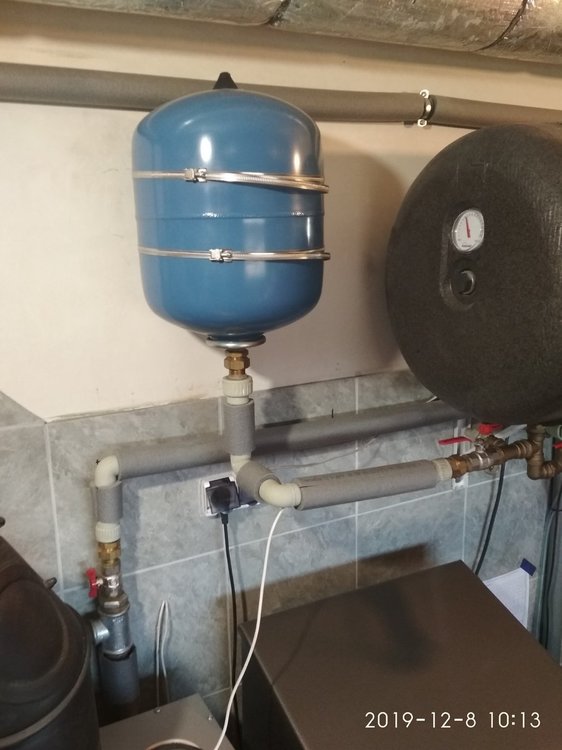

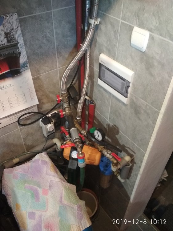

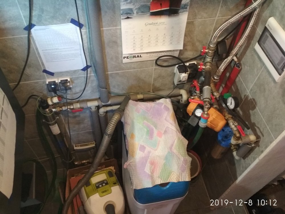

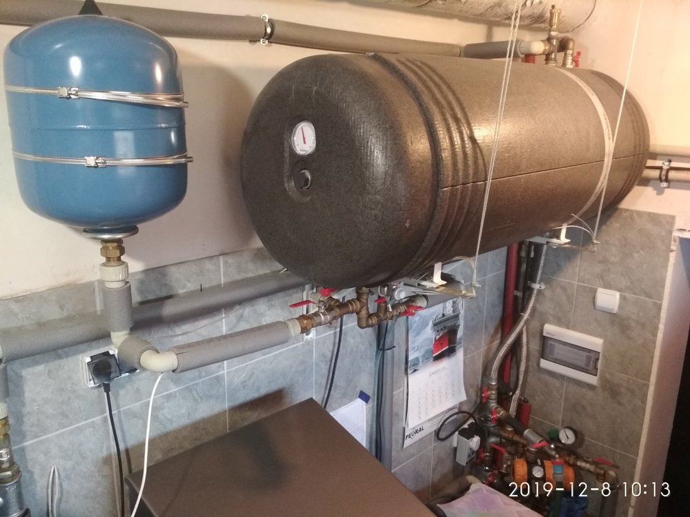

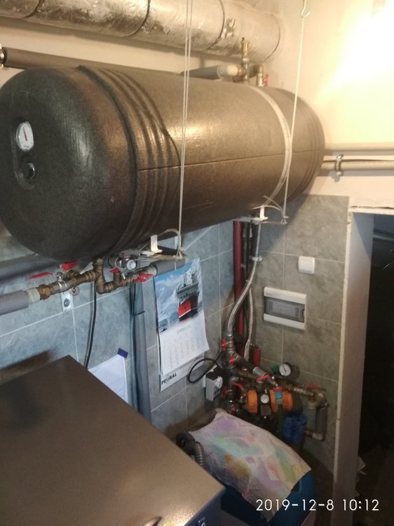

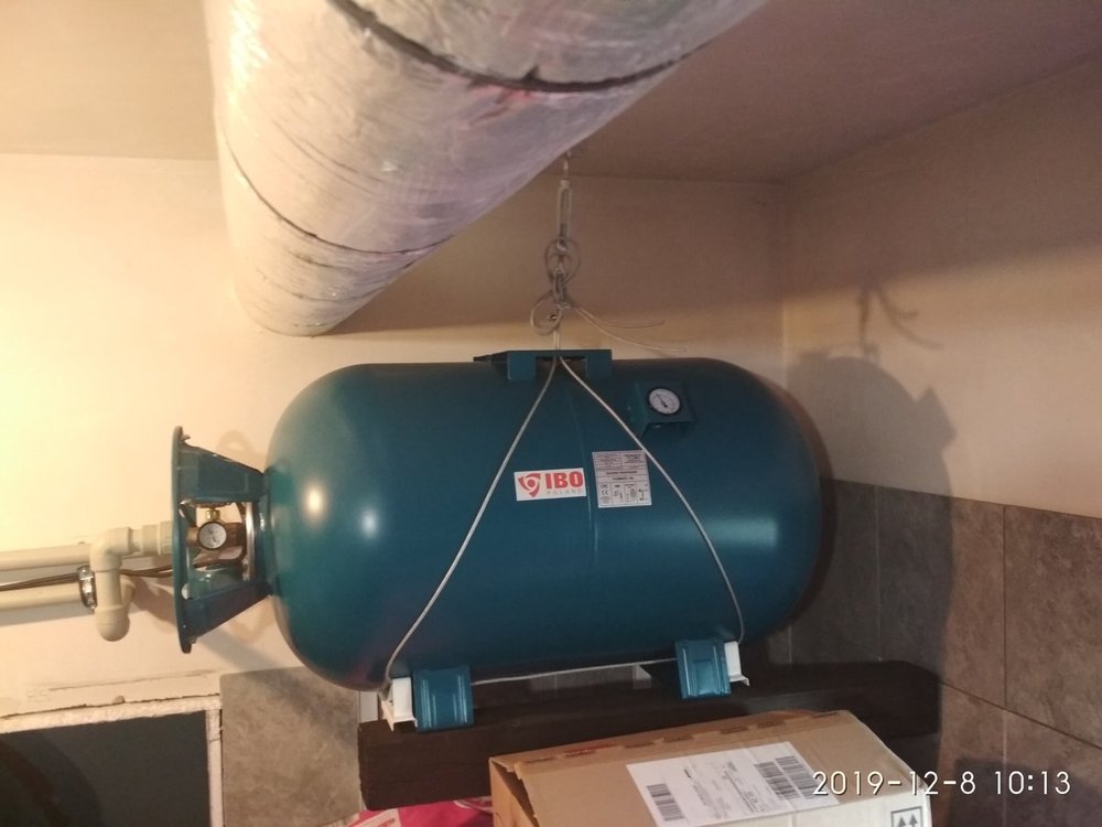

Witam,
Mam problem z ciągłym zapowietrzaniem instalacji ciepłej wody objawiające się strzałami z kurków i bulgotaniem w bojlerze (kospel WP 140 płaszczowy), najgorzej jest rano po nocy strzela i strzela po ok 30 sekundach wszystko jest ok strzały zanikają.Mam ujęcie wody własne czyli studnia głębinowa do tego zbiornik przeponowy IBO 150 l, stacje uzdatniania wody + lampa UV. Wcześniej instalacja była bez zbiornika przeponowego zasilaniem sterował sterownik (pomarańczowy na zdjęciach), ale myślałem że powodem zapowietrzenia jest ten sterownik i zrobione zostało rozwiązanie tradycyjne ze zbiornikiem przeponowym ale nic to nie dało, problem pozostał.  Proszę o pomoc w rozwiązaniu problemu. pozdrawiam pablokin
