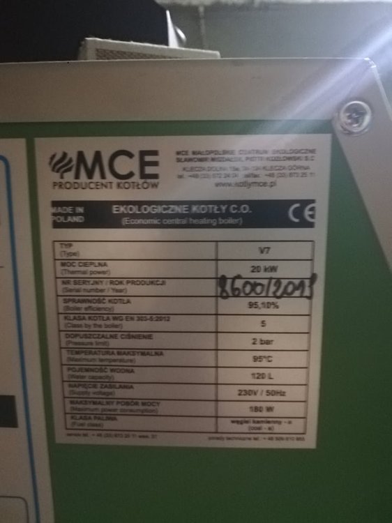

mateuszgarus Opublikowano 4 Grudnia 2019 #1 Opublikowano 4 Grudnia 2019 Dzień Dobry, chciałbym się poradzić jak najlepiej/optymalnie ustawić sterownik St 480 N pod kocioł 20 KW z podajnikiem na ekogroszek- obecnie stosuje Karlik 26Mj. Kocioł po osiągnięciu temperatury zadanej 53 stopnie wytrzymuje w podtrzymaniu około 10 min - temperatura spada o 2 stopnie a następnie się załącza . Potrzebuje około 7 min na uzyskanie zadanej temperatury i na nowo cały proces. Karlik (opał) spala się średnio pozostają spieki ale jest i również sam pył. Temperatura na grzejniki ustawiona na około 40 stopni. Co moglibyście mi Panowie doradzić aby poprawić te osiągi czy w ogóle da się coś zrobić z tym ? Dom ma około 140 m2. Moje ustawienia : czas podawania 15 s czas przerwy podawania 40 s praca podtrzymania 30 s przerwa podtrzymania 27 min praca wentylatora w podtrzymania 25 s czas przerwy wentylatora w podtrzymaniu 5.3 min siła nadmuchu 30%
Zbyszko125 Opublikowano 4 Grudnia 2019 #2 Opublikowano 4 Grudnia 2019 Sterownik pracuje w PIDzie czy dwustanie? Jeśli w Pidzie ma modulować a nie się odstawiać. To co widać na foto masz huragan na palniku.Wysłane z mojego Redmi Note 4 przy użyciu Tapatalka
mateuszgarus Opublikowano 4 Grudnia 2019 Autor #3 Opublikowano 4 Grudnia 2019 Zbyszku zdjęcie zostało zrobione zaraz po tym jak osiągnął temperaturę i przeszedł w stan podtrzymania. Kocioł jest firmy MCE V7 palnik jest retortowy DUO, sterownik włącza się w sposób sekwencyjny podajnik i wentylator. Wentylator promieniowy WPA 06. Jestem laikiem w tym temacie. Dopiero się uczę tego typu pieca.

Zbyszko125 Opublikowano 11 Grudnia 2019 #11 Opublikowano 11 Grudnia 2019 Przewymiarowany kocioł..... sporo % pójdzie w komin. Chata potrzebuje x kw i tyle.musi dostać, a kotła.zadaniem jest te kw dostarczyć. Na taką chatę to 12 kw to pewnie byłoby aż nadto. Dla przykładu prawie 190m2 nie ocieplonej chaty 15kw lata od 5 lat, i w zasadzie zimą gdy za oknem ok -20° kocioł chodzi na ponad 80% swojej mocy czyli ok 12-kw. W normalne temp jakie są od kilku lat max -10° kociołek sobie pyka w zakresie 30-60% mocy zależnie od temp za oknem. Zastanawiające jest to że sterownik w kotle 5kl to dwustanowiec. Wysłane z mojego Redmi Note 4 przy użyciu Tapatalka
