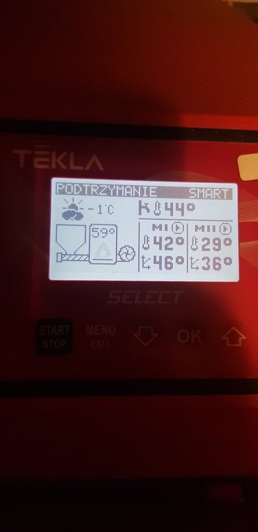

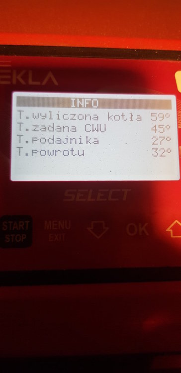

mam problem z ustawieniem pieca Tekla Draco D 25kw na ekogroszek, sterownik Compit select
Piec nagrzewa się do 58 stopni wchodzi w podtrzymanie, pompa CO załącza się od 52 stopni na piecu, zwór 4d oddzielny na grzejniki oddzielny na podłogówkę, oddzielne pompy na grzejniki i podłogówkę.
Pompa na grzejniki na 3 biegu
Temperatura na grzejnikach bardzo powoli się podnosi po załączeniu pompy, osiąga zadaną temperaturę po czym piec jest już w podtrzymaniu temperatura na grzejnikach spada np od 45 do 36 po czym piec spada w podtrzymaniu do 39 zaczyna grzac goni do 58 i znowu wchodzi w podtrzymanie
Czujnika pokojowego nie ma. Piec chodzi na harmonogramie pogodowym. 10c na dworze 40 grzejniki, 0c na dworze 45 grzejniki, -10c na dworze 50 grzejniki
powierzchnia do ogrzania 209metrów, piwnica i poddasze urzytkowe, budynek ocieplony rok budowy 2011
ustawienia na piecu:
podawanie 5s fabrycznie
przerwa 21 s
nadmuch 130 (maks 250)
podtrzymanie 20 min
czas otwierania mieszacza 1 90s
wylaczenie termostatu PCO1 TAK
CO dod. T. Kotła 13 (min 0 maks 15)
praca w PID NIE
podtrzymanie korekta 0
czujnik podajnika TAK
histereza kotła 2C (min 0 mask 5)
PID histereza 15C (min 0 maks 40)
dynamika PID 7 (min 1 maks 10)
temperatura powrotu 25C (min 24 maks 90)

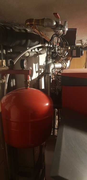

Hej, najlepiej dorysuj schemat instalacji + pierwsza myśl jaka sie nasuwa po tym ostatnim zdjeciu to brak ochrony powrotu...

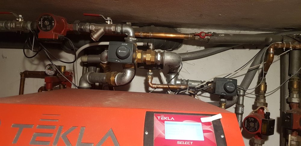

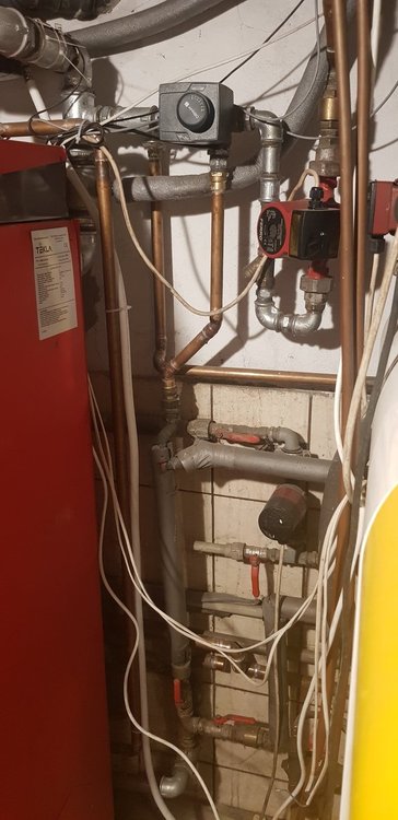

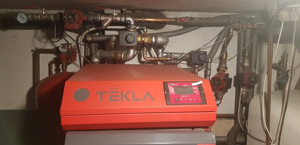

dziekuję za odpowiedź, nie znam się na rysowaniu instalacji dlatego załączam dodatkowe zdjęcia patrząc na piec po lewej stronie jest pompa od grzejników po prawej o podłogówki
na ile ustawić ochronę powrotu?
@misza87 zanim przesiadłem się na pellet, użytkowałem  sterownik SELEKT, udało mi się go dosyć dobrze rozgryźć, ale w mojej opinii pierwsze co powinieneś zrobić to porządek w okablowaniu, nie żebym się czepiał ale ewentualne zdjęcia, o które poprosi ktoś na forum będą bardziej czytelne.
1. Masz 2 zawory 3d czy 1 4d i 3d ?
2. W instalacji zauważyłem coś co raczej nie powinno mieć miejsca, a mianowicie tzw syfon. może dojść do zapowietrzenia w tym miejscu, oraz ogólny chaos jeżeli chodzi np o średnice rur
3. Miałeś już pierwsze odpalenie przez autoryzowany serwis TEKLI ? ewentualnie jak powiesz skąd jesteś i okaże się, że masz niedaleko to dam namiar na privie na serwisanta, który mnie doskonale przeszkolił.
Dodaj jeszcze fotki jak to trochę ogarniesz, najlepiej z opisami. Schemat byłby dobry ale wystarczą dobre zdjęcia, na których dobrze będzie widać podłączenia hydrauliczne co z czym i dlaczego
