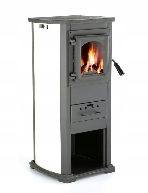

Przyszedłem na forum z prośbą o pomoc, radę. Jakiś czas temu zburzyłem stary, popękany piec kaflowy i kupiłem piecyk ala kominek. Tylko, że w momencie kupna nie zdawałem sobie sprawy, że ciepło z pomieszczenia będzie tak szybko uciekało. Piec ładnie nagrzewa, szybko ale i równie szybko to ciepło ucieka. Ściany zewnętrzne niestety nie są jeszcze ocieplone. Można coś dokupić, obudować rurę szamotką żeby ciepło zatrzymywało się na dłużej? Może macie jakieś inne pomysły, a może sami mieliście taki problem?

Tak też mowi teoria i praktyka zduńska. Piece i kominki metalowe, szybko sie nagrzewają, szybko oddają ciepło do pomieszczenia, szybko stygną. Dlatego pytam o foto kominka i miejsca gdzie ma stać, żeby cokolwiek sensownego doradzić. Kaflaka wyburzyłeś i wyrzuciłeś?

Kominek stoi w rogu, dwa kolanka i pół metra rury. Zdjęcie z netu wrzucę na dole

Jeśli sie nie boisz i kumasz trochę temat zdejmij boczne obudowy, zamiast nich daj płytkę szamotową na wysoki kant albo przemiennie żeby zrobić radiatory, zbuduj za kozą niewielką komorę spalania i dwa pionowe kanały z wyczystkami i wpięcie do komina z szybrem, najlepiej całość z szamotu, strop sobie da radę bo nosił kaflaka. Ciężko coś rozkminiać jak się nie widzi miejsca i wymiarów.

Miejsca za dużo nie mam bo piec stoi na miejscu kaflaka, podest o wymiarach 100cm/60cm. Za piecem miejsca wolnego zbyt dużo nie ma bo tylko 40/60

Moje wnioski z tego co piszesz i obserwacji są następujące:
Palisz niewysezonowanym mokrym drewnem, a to jest porównywalne z węglem brunatnym, dlaczego?
Ta rura spalinowa ze zwykłej stalówki jest nieszczelna (przy czopuchu prawdopodobnie) co widać na okopceniach rury i szybki, to są rury słabej jakości, które można stosować w piecyku garażowym (wewnątrz), mam nadzieję, że nie jest ocynkowana i nie podtruwasz dziecka smrodami z utleniania ocynku.
Mokre drewno (w tym brzoza najbardziej, którą widzę na foto, mokry świerk podobnie) powoduje bardzo szybko przyrost cieknących, śmierdzących zgorzelin w przewodzie kominowym. Co rusz to podsuszasz (kiedy jest nahajcowane), a co rozpalenie takim mokrym dokładasz. Przez to zmniejszasz w błyskawicznym tempie przekrój przewodu kominowego. Za niedługo będzie tak że wyjdzie to fugami z przewodu kominowego i porobi smrodliwe kleksy na ścianie i wtedy będzie dużo roboty. Ale to nie jest najgorsze, tylko to że ta kwaśna zgorzelina to kreozot, stosunkowo łatwopalny i rakotwórczy. Może się tak zdarzyć, że napalisz w końcu suchym drewnem iglastym o długim płomieniu i zapalisz zgorzel, to proponuję od razu zawczasu zanieść kilka wiader mokrego piachu na strych. Zapalenie komina poznasz po tym, że w piecu się nie pali, a słychać jest trzaski i 'huczenie' i 'wycie', upewniasz się wtedy wychodząc na zewnątrz i jak już leci czarny dym jak przy węglu. Temperatura spalania zgorzeli to 900-1000 stopni, (wiem bo robiłem kontrolowane podpalenia komina u siebie), teraz tak, 3 głebokie wdechy dla opanowania, lecisz zamknąć wszystkie dopusty powietrza do pieca, lecisz na strych, włazisz na dach z kawałkiem blachy mogącej przymknąć palący się kanał, przynosisz mokry piach, lub żwir i robisz kilka zasypek, zamykasz blachą, powinno ugasić. Jak już dobrze się jara to pękają cegły i wtedy tylko straż i ewakuacja.  Brzmi strasznie ale się zdarza i mam nadzieję że Tobie się nie zdarzy, sprawdź stan zgorzeli wyciągając rurę z piecyka i zrób od dołu foto kanału telefonem z lampą, będziesz wiedział.
Ta mała ilość miejsca wokół kozuli jest w zupełności wystarczająca do zbudowania kanałów o których pisałem ale do tego potrzebny Ci jest zdun (podkreślę zdun, a nie partacz), znajdz nawet emerytowanego w swojej okolicy, pomoże na pewno. Serio to nie musi wyglądać, to ma działać i dawać ciepło, bo teraz ani nie wygląda ani nie działa, a grozi niebezpieczeństwem.
Rozdrabniaj to drewno na szczapy trójkątne 5x5x5 i dosuszaj, (ale nie na piecu tylko obok) palenie mokrym drewnem jest nieekonomiczne, bo 50% energii ucieka na odparowywanie wody z materiału i tworzysz non stop zgorzel w przewodach. A więc marnujesz więcej niż pół kasy, którą na to wydałeś, bo kupiłeś, zapłaciłeś, trzeba to przygotować, porąbać, poukładač itd. a to nawet niezbyt grzeje i tworzy bombkę o opóźnionym zapłonie.
