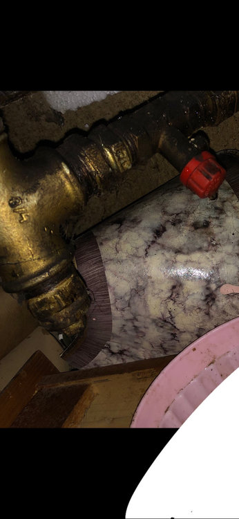

Żeby woda kapała do miski jak ma zbyt duże ciśnienie. Pozdrawiam Hermogenes
Odpowiem tutaj. To jest zawór bezpieczeństwa  można zapobiegać zakładając naczynie przeponowe, które złagodzi przyrosty ciśnienia wody podczas nagrzewania. Pewnie było na tym trójniku albo koszta nie pozwoliły na jego założenie.
Teraz koleżanka łagodzi przyrosty ciśnienia "strzelając" z baterii, odkręcając  ciepłą wodę.
Trzeba zamontować zbiornik przeponowy a do tego czasu obniżyć temperaturę na bojlerze.
