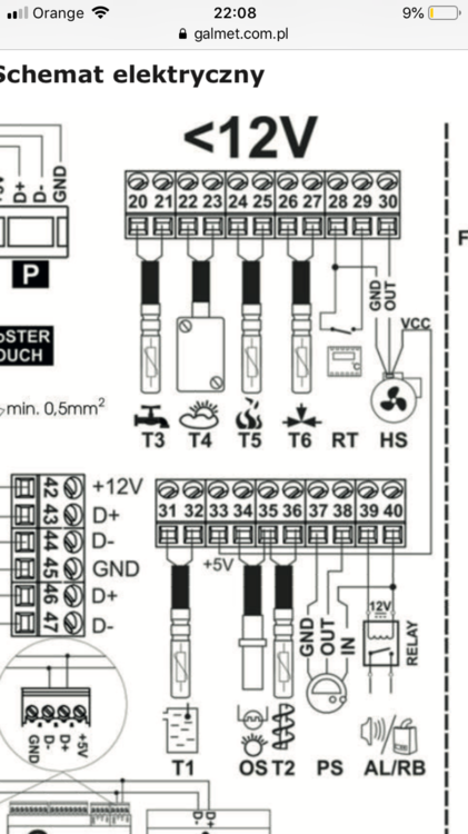

Panowie
Jak w temacie podłączyłem pod sterownik przewody com i no, niestety salus wogole nie współgra z piecem. Dodaje zdjęcie sterownika z pieca, wyglada tak jakby trzeba było jakieś dodatkowe napięcie podłączyć. Pozycja 28 i 29.B115F4EA-B0E5-4FF0-8E5B-1B229E1631CF.thumb.png.c941435c4dbdb2bd3c49451d23b1b4d7.png
żadnych napiec, chyba, ze chcesz uwalić sterownik.
z piecem łączysz styki com o NO , ale to chyba zrobiłeś.

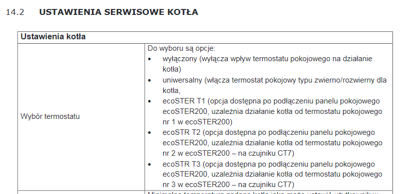

A w sterowniku ustawiłeś, że ma pracować z termostatem?

a w ustawieniach serwisowych ustawiłes termostat?
