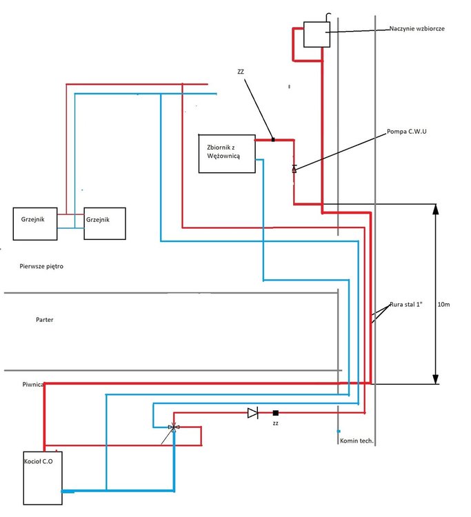

Jako że muszę sam zmodernizować instalację C.O bo jak może niektórzy czytający forum wiedza że fachowcy którzy byli poprzednio delikatnie mówiąc spartolili to jeszcze raz proszę was o pomoc.
Jako że mieszkam na pierwszy piętrze a kocioł jest w piwnicy muszę doprowadzić rurki do mieszkania przez komin tech, ze względu na trudności w przeprowadzeniu rur i już zamontowany Zbiornik CWU w mieszkaniu Czy coś stoi na przeszkodzie aby podłączyć układ w sposób jak na rys odległość między zaworem 4d a kotłem to ok 10 m rury.
Czy przewody łączące sterownik z pompami oraz czujnikami temp. można wydłużyć?
Czy raczej cały osprzęt zawory i zbiornik powinien być jak najbliżej kotła?
Dodam że kocioł ma dodatkowe otwory na osobne podłączenie C.W.U i chyba naczynie przelewowego. Kocioł to Malina premium 15 kw a sterownik to skzp-02
Proszę o poradę i ewentualne poprawki schematu

Zaw 4-D musi być przy kotle, ew może być tam gdzie chcesz dać, tylko trzeba zastosować pompę kotłową na powrocie z zaw 4-D.
Tu musisz przemyśleć i przekalkulować co się bardziej opłaca, wg mnie pompa kotlowa  jest bardziej optymalna.
Zaw różnicowe nie są potrzebne.
Ok czyli dodatkowa pompa rozwiązała by sprawę? A jakiej mocy mniej więcej powinny być pompy? oraz czy nie ma przeciwskazań aby wydłużyć przewody sterujące pompami i czujniki temp.

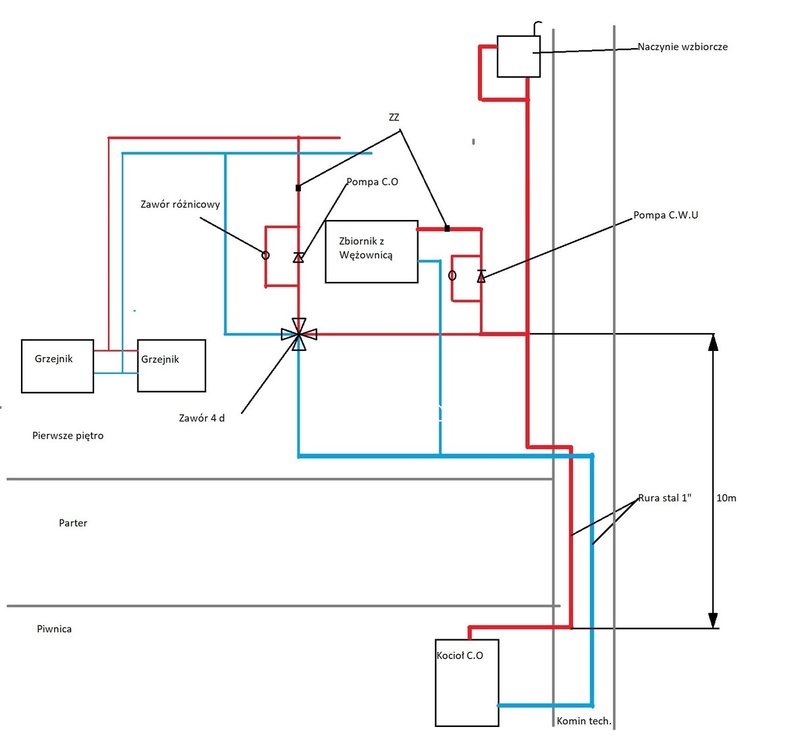

Mogę tez przenieść wszystko do piwnicy zrobię w układzie zamkniętym z zaworem regulus dbv 1 (4 rurki w Kominie)tylko boję się że zanim woda dopłytnie ze zbiornika cwu do kranu to już się wystudzi.
Trzeci opcja do przenieść zawór 4d i pompę c.o do piwnicy a zbiornik zostawić w mieszkaniu też 4 przewody w kominie ale instalacja wtedy w PP poza rurą do naczynie wzbiorczego. Coś ja na schemacie
Czy dobrze kombinuję?
Jak pójdziesz w to pierwsze rozwiązanie z pompą kotłową na powrocie z 4-D ,i zaw 4-D w mieszkaniu to powinno być OK.
Przewody od czujników można przedłużyć przewodem 2x0,5mm2 - 2x0,75mm2  o 20-50m bez problemów, jak dalej to już 2x1mm2.

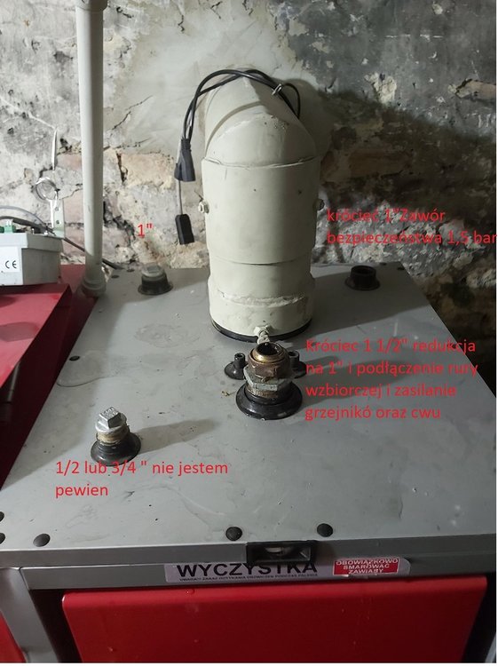

Potrzebuję porady mam na kotle 4 wyjścia 2x1" ; 1i1/2 " i 3/4 cala
W jeden tak jak mówił sambor dam zawór bezpieczeństwa a ten duży zredukuję na 1" i poprowadzę rurę wzbiorczą i doprowadzenie do instalacji reszte zaślepię. czy tak będzie bezpiecznie? w instrukcji kotłą pisze aby nie redukować wyjść i się zastanawiam jak to ugryżć
