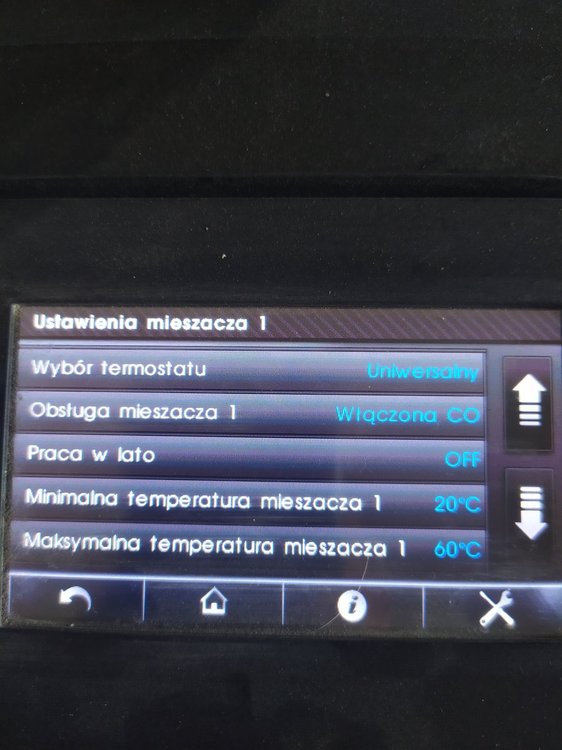

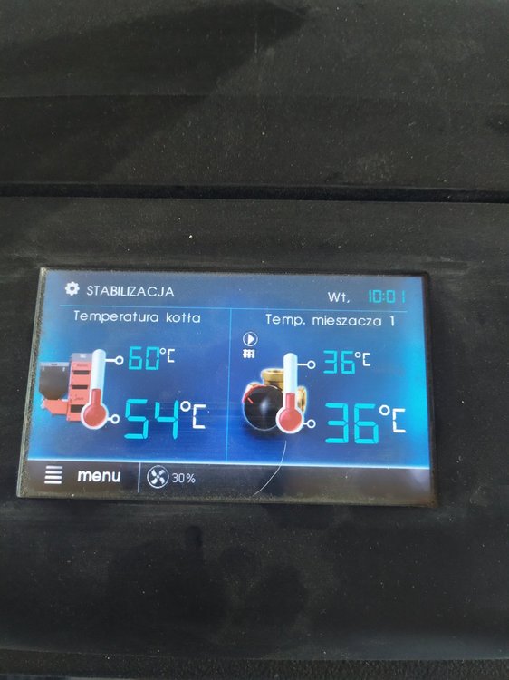

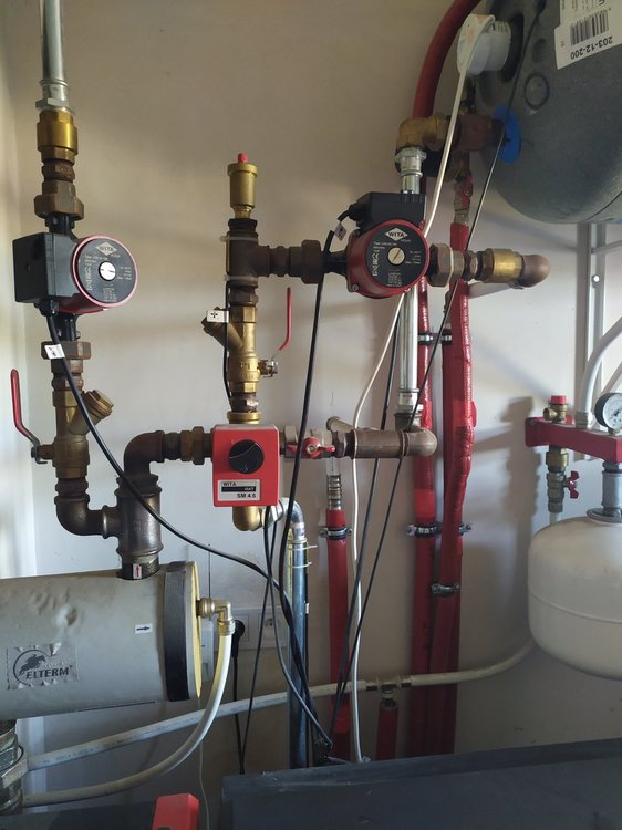

pastor Opublikowano 24 Września 2019 #8 Opublikowano 24 Września 2019 W dniu 23.09.2019 o 13:16, sakundo10 napisał(a): Tym na górze nie da się regulować temperatury mieszacza. A czy mieszacz ma siłownik? Hmm nie mam pojęcia. A jak to sprawdzić?Zrób zdjęcia bo widać ze jesteś początkującym użytkownikiem. Nie da się ci podpowiedzieć jak nie będziemy wiedzieć jaka masz instalacje dokładnie i jakie ustawienia w sterowniku.

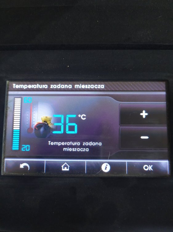

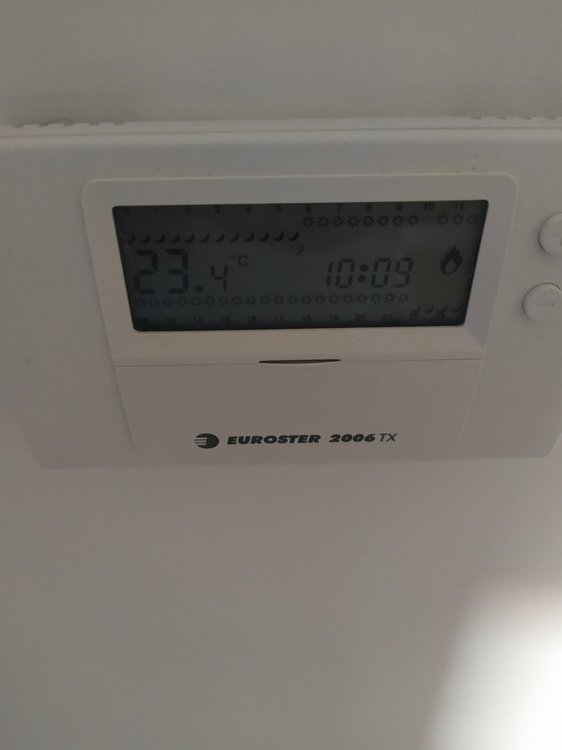

sakundo10 Opublikowano 24 Września 2019 Autor #10 Opublikowano 24 Września 2019 No i ten termostat na górze

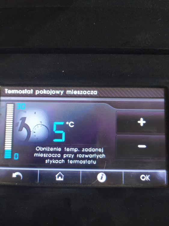

pastor Opublikowano 24 Września 2019 #11 Opublikowano 24 Września 2019 Wychodzi na to ze termostat obniża temp mieszacza o 5’C
sakundo10 Opublikowano 24 Września 2019 Autor #12 Opublikowano 24 Września 2019 W dniu 24.09.2019 o 08:19, pastor napisał(a): Wychodzi na to ze termostat obniża temp mieszacza o 5’C Rozwiń Kiedy obniża?

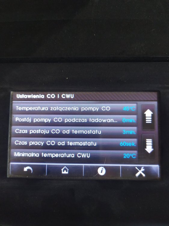

pastor Opublikowano 24 Września 2019 #13 Opublikowano 24 Września 2019 No jak kiedy? Jak osiągnie temp zadana. Jeżeli wszystko jest dobrze podpięte to jak ustawiasz dla testu na termostacie temp niższa niż jest w rzeczywistości to na mieszaczu powinno ci pokazać zadana 30 i powinien on się trochę przymknąć. Dodatkowo tam chyba pompa CO pracuje wtedy cyklicznie ale to trzeba zajrzeć w instrukcje. Nie wiem tez czy masz dobrze zrobiona instalacje. Musiałbyś dać więcej zdjęć i schemat narysować. A podłoga jak jest sterowana?Gdyby był schemat i więcej szczegółowych zdjęć zapewne więcej osób zechciałoby się wypowiedzieć a nie tak ciągnąć za język i się domyślać. A w instalacji mogą być błędy. Np filtry przed pompami co niby maja robić w tej pozycji?
sakundo10 Opublikowano 24 Września 2019 Autor #14 Opublikowano 24 Września 2019 Hmm podłogowe jest oddzielnie w takiej skrzynce i tam steruje tylko pokrętłem (proste i działa bez zarzutu). Czyli reasumując powinienem ustawiać temperature na termostacie pkojowym. Ale w takim razie po co są pokrętła na grzejnikach ?

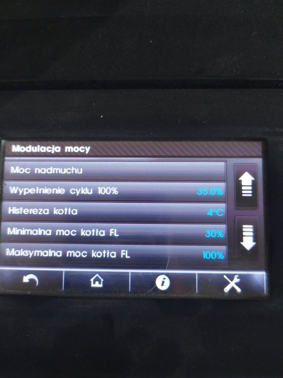

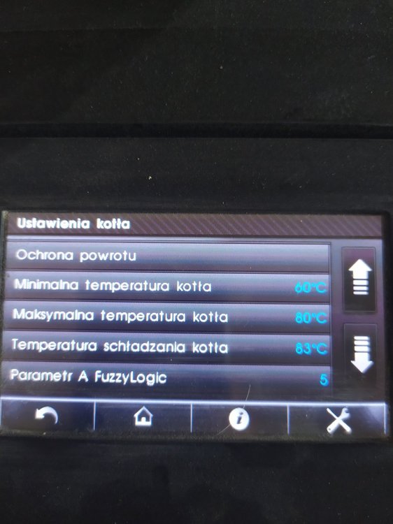

pastor Opublikowano 24 Września 2019 #19 Opublikowano 24 Września 2019 Histereza czego? Kotła? Raczej mało. Jaka jest zadana kotła? Powinna być Ok 70 i histereza powiedzmy 15.
sakundo10 Opublikowano 24 Września 2019 Autor #20 Opublikowano 24 Września 2019 Chodziło mi o mieszacza. Ale temp kotla jest 60 i histereza 4
michu1988 Opublikowano 24 Września 2019 #21 Opublikowano 24 Września 2019 na szybkiego z tego co zrozumiałem: kocioł masz podpięty pod dwa obiegi: podłogówkę sterowana ręcznym zaworem (pewnie jest osobno pompa) i grzejniki których temperatura sterowana jest przez mieszacz z siłownikiem (ta czerwona skrzynka z napisem vita) Na termostacie pokojowym ustawiasz temperaturę jaką chcesz osiągnąć w domu (temperatura w jakiej jest ci wystarczająco ciepło) i również na nim ustawiasz histerezę tej temp np, 0,5 stoponia więc np. gdy ustawisz 23 stopnie na grzejniki zostanie puszczona ciepła woda i będzie tak długo grzała aż w pomieszczeniu będą 23 stopnie. Przy ustawieniu na mieszacza jaką masz teraz oznacza to, że ze na grzejniki idzie temperatura 36 stopni aż nagrzejesz pomieszczenie do zadanej temperatury na termostacie. Histereza 5 stopni na mieszaczu oznaczę, że w momencie osiągnięcia zadanej temperatury w pomieszczeniu termostat da sygnał do pieca i obniży temperaturę wody płynącej na grzejniki o 5 stopni czyli do 31. Mając włączone sterowanie pogodowe nie masz możliwości ustawienia temperatury zadanej na mieszaczu z ręki, ale dokładny opis znajdziesz w instrukcji regulatora. Bez zrozumienia podstawowych zasad działania własnego kotła będziesz miał problem, wiec naprawdę zerknij do tej instrukcji - wiele Ci się wyjaśni.
