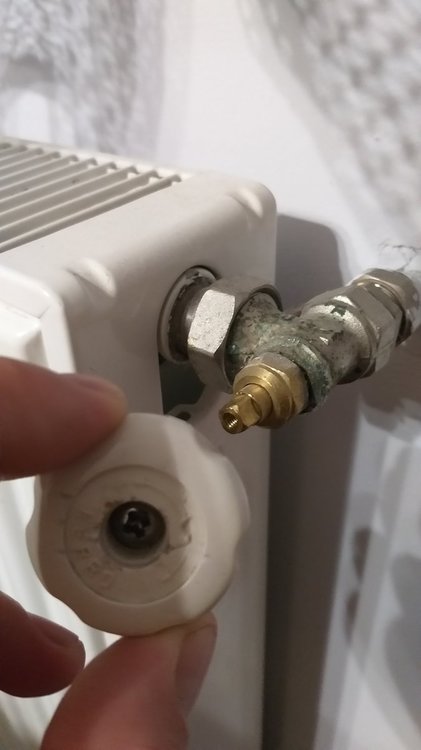

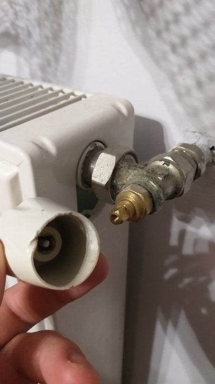

Witam. Z racji że chciałem wymienić zawory w grzejnikach na coś nowszego i wygodniejszego podchodziłem po sklepach i nastał mętlik w głowie. Mam coś takiego jak na zdjęciach. Wszystkie zawory które ogladalem na pierwszy rzut oka nijak nie pasują na moją głowicę. I tu pytanie czy dostanę jeszcze coś takiego czy czeka mnie cały zestaw do wymiany.
to są zwykłe zawory kątowe, a to białe co trzymasz w ręku to zwykłe pokrętło.  O jakiejkolwiek głowicy termostatycznej zapomnij, bo to nie jest zawór termostatyczny tylko zwykły.
A te pokrętła białe połamały się ze chcesz wymienić?
A zawory masz tutaj https://pl.giacomini.com/prodotti/zawory-grzejnikowe-ręczne
One się różnią od termostatycznych zasadą działania? Jedno pokrętło mam pekniete więc chciałbym wymienić je wszystkie za jednym zamachem
Brakuje mi w nich skali jakiejkolwiek więc þroche ciężko ustawić żądaną temperature
tak, maja diametralnie inna budowę. te co Ty masz, to zwykłe zaworki grzybkowe
to nic nie da, bo ten element w który wkręcony jest ten zaworek mosiężny ma inna konstrukcje wewnętrzną.
Musisz wymienić cały zawór z tego co masz na termostatyczny np. taki image.png.48b31b4ae1189f93e78a3fbb000dba9a.pngwyglada identycznie, ale ma inna budowę i zamiast tego plastiku niebiesko-czerwonego możez dać gowicę taką image.png.aff8b84499bd773a3c99b5f61cc4f87f.png
lub kupic innej firmy, tylko musisz patrzyć aby pasował do istniejących połączeń.
Takie same mam/mialem u siebie, sa tragiczne, ciekna na maksa jak sie ich używa. Sam zaraz wymieniam reszte na danfoosa.
