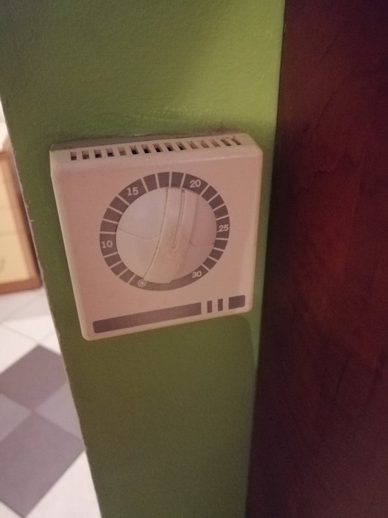

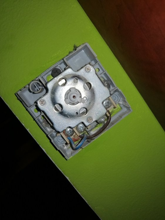

Witam posiadam piecyk gazowy beretta junior (21 e.s.i. Turbo), oraz regulator temperatury (ten ze zdjęcia w załączniku); problemem w moim przypadku jest chyba wadliwy regulator temperatury, na którym nie da się wybrać temperatury, po przekręceniu regulatora na +/- 20 stopni - wydaje z siebie głośne pstryknięcie i tylko wtedy piec zaczyna grzać; i nawet jeżeli na piecu mam ustawione minimum to i tak grzeje za mocno (nie wiem dokładnie ile stopni, ale czuć, że za mocno grzeje). Piec świeżo po konserwacji, dlatego myślę, że jest to wina regulatora.
Pytanie czy da się to naprawić? Czy wymienić regulator na inny; i czy każdy dowolny będzie pasował?
Liczę na waszą pomoc :)
Ten ten regulator odpowiada za temp w pomieszczeniu, wysyła do kotła sygnał aby grał albo przestał grzać.
Temp wody na grzejniki ustawiasz na samym kotle i tam szukaj rozwiązania.
Zamiast tego regulatora możesz dać inny, ze stykiem rozwiernym.
Źle sformułowałem moje pytania; właśnie chodziło o temp pomieszczenia :)
Czyli, po wymianie tego regulatora na inny; wszystko powinno działać?
W sensie, będę w stanie ustawić +/- dowolną temperaturę pomieszczenia?
