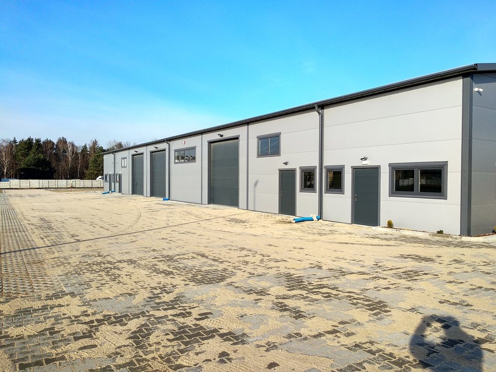

Koledzy, zwracam się z prośbą o opinię. Znajomy buduję halę o powierzchni 1000m gość chce mu wcisnąć kocioł 150kW na groszek i pellet w jednym ale to zwykła powiększona retorta, czy nie lepszym pomysłem byłoby np Kostrzewy te kotły przemysłowe co łykają pellet a2? Lub innej firmy, nie upieram się. Jak byście rozwiazali tą kwestię?

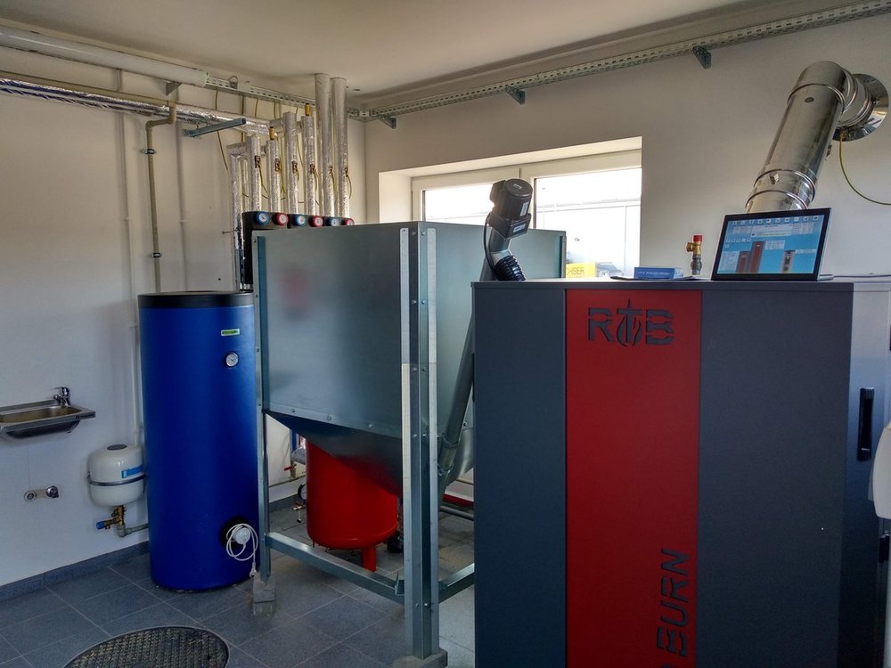

Nasz kocioł RTB 80 ogrzewa hale ponad 1000m2 . Generalnie trochę za duży ale świetnie moduluje od 8kw, więc nie jest to problemem

Odpalilśmy hale w styczniu, tak więc nie wiem.Hala nowa, super technologia, trzyma ciepło

Co do pelletu a2, to nie zalecamy i kocioł nie spala syfu.
Wychodzę z założenia że co z tego że palnik przepali  pellet a2( nie wiadomo co w nim jest, mdf, kleje, parafiny) jak po paru latach  szlag trafi wymiennik od korozji chemicznej.
