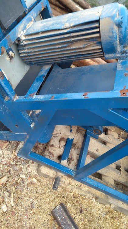

MistrzMasarski Opublikowano 14 Maja 2019 #1 Opublikowano 14 Maja 2019 Słuchajcie. Będę chciał zbudować taką maszynę do ciecia zrzyn. Silnik jamnik w okolicach 4-5kW Do koryta przyjdzie silnik z motoreduktorem 0.5kW. Nie wiem jeszcze jakiej średnicy tarcza tam będzie. Mam tylko problem z wyborem profili, z których cała konstrukcja będzie zrobiona. Waszym zdaniem jakie będą odpowiednie? I jeszcze filmik z pracy: https://youtu.be/5MiGJSpz-vs
PioBin Opublikowano 14 Maja 2019 #2 Opublikowano 14 Maja 2019 Moze 50x50 (lub 40x40) scianka 2 lub niektore silniej obciazone np. pod lozyska, silnik itp. scianka 3. Gnieniegdzie profil zastapic katownikiem.
MistrzMasarski Opublikowano 15 Maja 2019 Autor #3 Opublikowano 15 Maja 2019 W sumie łożysk to nie będzie, bo silnik jamnik. Ewentualnie na górze koryta. Ale zastanawiam się czym to tam zastąpić.
SONY23 Opublikowano 15 Maja 2019 #4 Opublikowano 15 Maja 2019 Dwójka to cienka ścianka. I spawanie raczej dla kogoś doświadczonego, bo bardzo łatwo przepala się dziury. Trójkę powinien pospawać praktycznie każdy i każdym sprzętem.
