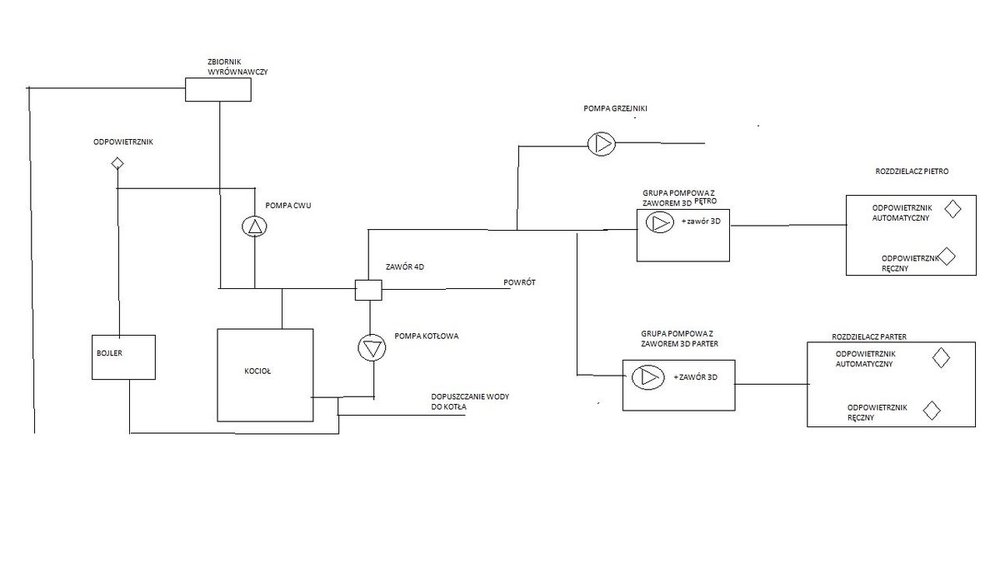

JacekFF Opublikowano 7 Marca 2019 #1 Opublikowano 7 Marca 2019 Witam. Proszę o poradę jak prawidłowo odpowietrzyć moją instalację krok po kroku. Instalacja rozrysowana poniżej. Powietrze cały czas krąży między zaworem 4d a kotłem oraz między grupą pompową na piętro a rozdzielaczem na piętrze. Nie wiem czy zacząć odpowietrzanie od dopuszczania wody do kotła a następnie wpiąć węża w rozdzielacz by przelać każdą pętlę. Wpiąć się w rozdzielaczach w zasilanie czy powrót? Może wystarczy tylko dopuszczać wodę do kotła? Odpowietrzniki mają być odkręcone czy nie? Zawory 4d i 3d odkręcone na max? Pompy mają pracować czy nie? Pytań wiele ale od samego początku mam problem z zapowietrzoną instalacją i chciałbym w końcu zrobić z tym porządek.
JacekFF Opublikowano 8 Marca 2019 Autor #2 Opublikowano 8 Marca 2019 Dodam jeszcze że hydraulik odpowietrzał tak że dolewał powoli wodę do kotła a no na piętrze wvrozdzielacz miał wpięty wąż którym woda się wylewała. Tak przelewał każdą pętle. Jednak chyba zrobił to miało dokładnie bo mimo to powietrze jest w układzie.
mironw Opublikowano 8 Marca 2019 #3 Opublikowano 8 Marca 2019 Każda ŚWIERZA woda ma dużo powietrza a po podgrzaniu zaczyna się jeszcze mocniej wytrąca , pozatym pętle podłogowe najlepiej przelać bezpośrednio podłączając wode prosto pod kolektor powrotu(dolny) i drugi wąż pod kolektor zasilania (górny ) i przelewać każdą pętle osobno.Co do CO to odpowietrzaj po kolei grzejniki od najbliższego przy kotle do najdalszego , oraz pompy , oczywiście cały czas dolewając wode tak aby przelewała się przez zbiornik wyrównawczy .Po odpowietrzeniu włącz pompy na 3 bieg i po czasie znowu odpowietrz ,a potem rozpalaj .Powodzenia .
