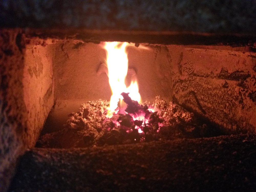

Kociol pracuje tylko w okresie grzewczym. Jest regularnie czyszczony.......................... RAZ W SEZONIE........ ????
Raz w miesiacu to ja czyszcze te *** plomieniowki
Ale wtedy mam sahare w kotlowni
Komore to czyszcze co chwile
Zastanawialem sie nad tym twoim zuzyciem 40 kg, nie wiem czy faktycznie masz sie czym martwic
Moja powierzchnia 0,72 twojej
Kalorycznosc wegla 0,75 (21 do 28)
Wczoraj poszlo mi 32 kg czyli 0,8 twojego zuzycia tyle ze ja mam o 25% slabszy wegiel
32 kg / 180 m2 = 0,18 × 0,75 (korekta kalorycznosci) = 0,135
40 kg / 250 m2 = 0,16
Jaki masz koszt dobowy na m2
A ten twoj sasiad to ile ma stopni w domu i m2
Gość Visitor1230
Raz w tygodniu kociol sie czysci. Widze, ze Kolega boi sie cokolwiek ruszac w nastawach fabrycznych. To w sumie i odpisywac nie ma co. Przy obecnym zapotrzebowaniu to po co kociol jest ustawiony na max?. A druga sprawa to juz pisalem, ze niedopal jest w popiele. A to realna strata.
Raz mialem ze 140 kg wegla 20 kg koksu
Gość Visitor1230
Jak sobie przypomne swoje poczatki he he. Moj popiol byl niewiele jasniejszy od wsypywanego wegla  0swoon.gif
