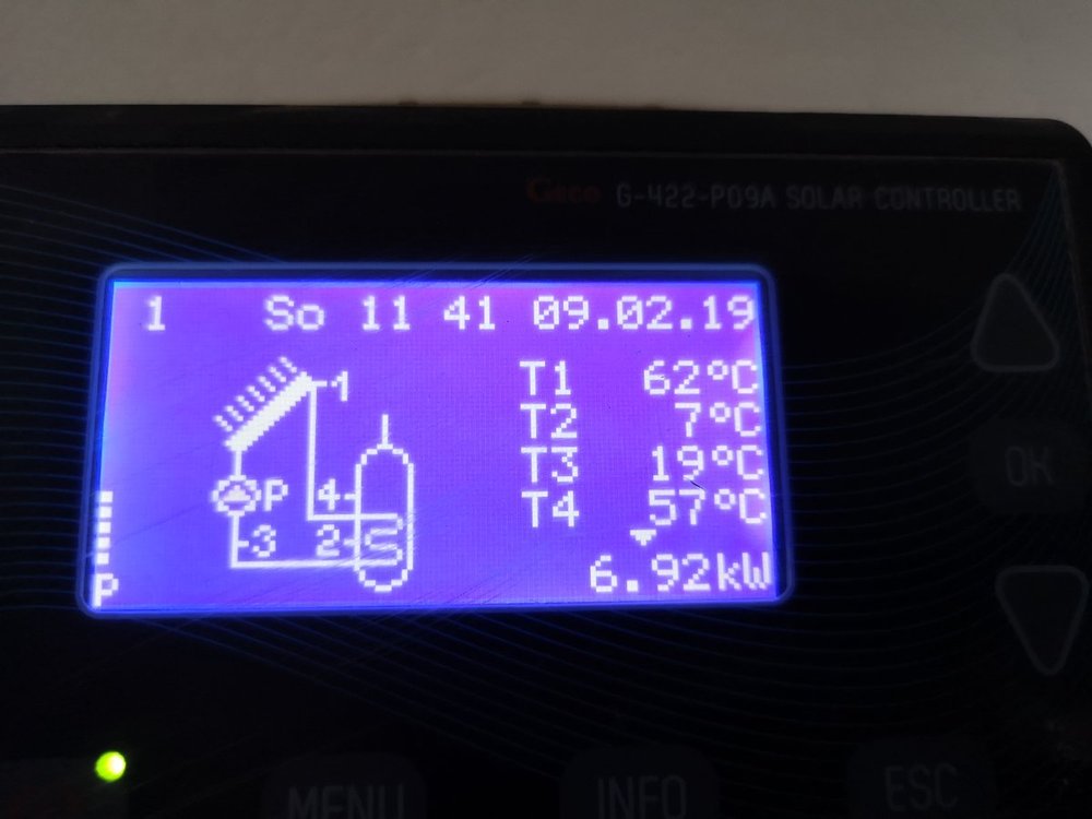

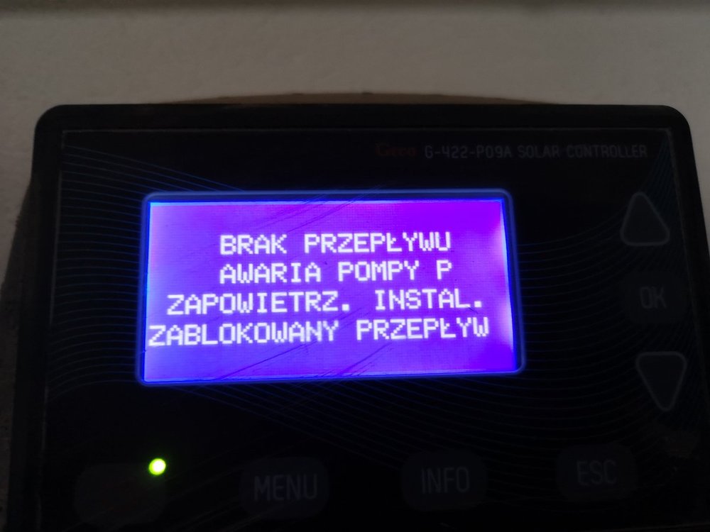

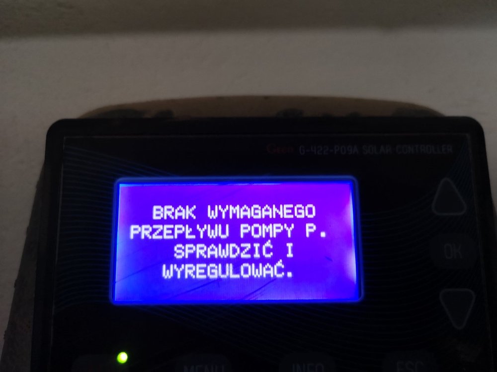

dziedzictom Opublikowano 3 Lutego 2019 #1 Opublikowano 3 Lutego 2019 Witam. Jak w temacie. Wyskakuje mi co jakiś czas błąd "brak odczytu z przepływomierza elektronicznego" i piszczy sterownik. Co to za problem? Zestaw taki jak w linku: https://www.hewalex.pl/oferta/zestawy-solarne-z-kolektorami-plaskimi/zestaw-sloneczny-hewalex-2-tlp-ac-200w.html

dziedzictom Opublikowano 9 Lutego 2019 Autor #8 Opublikowano 9 Lutego 2019 Byli dzisiaj goście co to montowali i stwierdzili że mam zawieszony rotometr i mam to zgłosić do serwisu Hewalex. Masakra.
