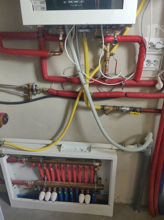

Po raz kolejny okazuje się, że mieszkając w Polsce trzeba się znać na wszystkim, bo inaczej nic nie jest zrobione do końca dobrze. W moim przypadku ogrzewanie domu. Do rzeczy:
* dom parterówka 100m2 z użytkowym poddaszem ok 50-60m2 (strome skosy)
* na dole ogrzewanie podłogowe: salon, kuchnia, przedpokój, łazienka. Kaloryfery w 3 pokojach sypialnych, mały grzejnik w wiatrołapie i drabinka w łazience. Kaloryfery firmy armatura, wielkość wg projektu domu. Brak głowic termostatycznych tylko te "pokrętełka" które były w zestawie.
* poddasze 5 kaloryferów + drabinka w łazience, góra na razie zamknięta, nieużywana, nieogrzewana, kaloryfery jeszcze nie założone.
Przed podłączeniem gazu, na który czekałem 3 lata grzałem kominkiem z płaszczem wodnym.
Teraz szkolne błędy na które dałem się namówić instalatorowi - nazwijmy go Zdzisio, typowy hydraulik z komuny.
Po 1: żałuję że nie wszędzie mam podłogówkę, ale tego już nie zmienię. Pan Zdzisio zrobił kaloryfery i podłogówkę na jednym obiegu. Że to lipa przekonałem się po pierwszym grzaniu kominkiem, gdzie w salonie była sauna a w pokojach tak sobie. Drugi obieg jest u góry na górne kaloryfery.
Po 2: kupiłem przewymiarowany kocioł Buderus GB072v2. Od początku byłem nastawiony na tą firmę, bo somsiod ma i chwali ;) Pytałem w sklepie który model wybrać GB62 czy GB72 - Pan doradził Panie 72 lepsze, mocniejsze, dłużej montujemy brać. Ok wziąłem.
Po 3: Pan Zdzisio uruchomił piec i na tym się skończyło, wszelkie ustawienia musiałem robić sam.
A więc podpierając się wujkiem googlem i owym forum pojąłem wszystkie błędy i teraz staram się to jakoś wyprostować.
Problem: jak to wszystko poustawiać żeby zoptymalizować zużycie gazu i otrzymać dobry komfort cieplny w domu.
Co dotychczas zrobiłem:
1. Montaż RTLek na powrotach do zdławienia podłogi.
2. Sterownik RC310 zamontowany w przedpokoju (ogrzewanie podłogowe)
3. Ustawienia na zdjęciach poniżej.
Przy obecnych ustawieniach w nocy jest ok 22 stopnie w dzień ok 21 stopni. Zależy mi na dobrej temperaturze nocnej ze względu na małe dzieci w pokojach. Ogólnie nasz komfort ciepła to przedział 21-22. Średnie zużycie gazu początkowo na innych ustawieniach (niestety ich nie zapisałem) oscylowało w granicach 8 m3 na dobę i dom był przegrzany 23-24 stopnie mimo zadanej temp 21-22. Piec chodził prawie non stop więc nie taktował ale było za ciepło i zużycie gazu było za duże (excel na zdjeciu). Obecnie ok 6m3 ale: przedwczoraj w nocy mrozy -6, wczoraj w nocy +2 a zużycie takie samo. I dziwna rzecz sprzed chwili: na zewnątrz +10 a piec się załączył na chwile, pogrzał z temp 30 stopni i się wyłączył. Ogólnie na najnowszych ustawieniach taktowanie większe, co chciałbym ograniczyć jeśli to możliwe. Aha moc kotła ograniczyłem do 10kw.
Strasznie się rozpisałem, mam nadzieję że w miarę zrozumiale. Ale tyle pytań :) Proszę o pomoc i z góry dziękuję.
