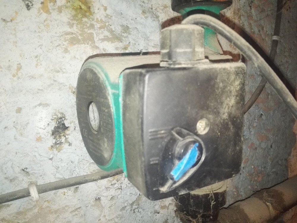

imageproxy.php?img=&key=acc5b9696ee8bf50Witam , czy jest możliwość dołączyć do pompy jakiś sterownik który będzie zmieniał prędkość lub biegi pompy w zależności od temperatury na piecu, chciałbym  aby można było ustawić większy bieg im jest wyższa temperatura na piecu

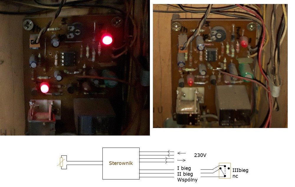

Jeśli masz trochę zdolności z elektroniki to możesz taki sterownik ogarnąć za max. 15 zł.! bez zasilacza.
Sam  mam tak u siebie, do 50* jest I bieg a powyżej 60* włącza się 2 bieg, 3-ciego biegu pompki nie wykorzystuję.
Mogę udostępnić Ci schemat płytki wraz z elementami (2 biegi)
Podłączenie do pompki: równolegle do przełącznika obrotów pompki.
Czy możesz wrzucić zdjęcia jak to masz u siebie zrobione.
Do pompki "idzie" 5 przewodów:
2 - 230v
3 - zmiana biegów - podłączone równolegle do oryginalnego przełącznika.
przełącznik w pompie - usunąć styk rozdzielający biegi!!!.
