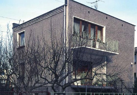

Witam. Mam dom z 77 roku - kostka, charakterystyczna elewacja z dłubanego tynku cementowego - nieocieplony, dach "kopertowy" (prawie płaski) szlaka pod betonem, okna wszystkie wymienione, brak luksferów. Dom 2 kondygnacje mieszkalne, piwnica z garażem ale również mam w piwnicy grzejniki. Pow. jednej kondygnacji około 55m2. Obecnie w zimie (listopad - do końca marca) pale groszkiem piecem automatycznym (z 2009 roku 25kw - trochę za duży..)z podajnikiem, w chłodniejsze dni wrześniowe, październikowe czy kwietniowe przepalam w piecu drzewem bo mam drugie palenisko . W okresie zimy, jak piec chodzi w automacie, CWU ze zbiornika w pozostałym okresie z piecyka gazowego. Spalam rocznie około 4,4 tony groszku plus około 3-4 m drzewa. Koszty: groszek około 4,3 tys, plus drzewo i prąd.. myślę, że wyjdzie z 6000zł. Chce skorzystać z projektu lokalnego wymiany pieców (70% dofinansowania - chyba warto:)) Mogę wybrać piec automatyczna na pelet albo ogrzewanie gazowe.
Proszę o radę. Gazówka czy pelet, a może bez zmian? jakie mogę mieć koszty palenia gazem?
przykładowe zdjęcie domu

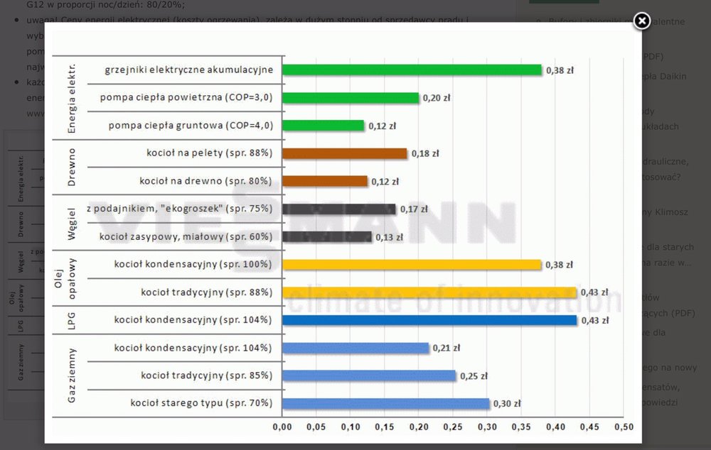

Spalając 4,4 tony grochu ze sprawnością 75% wytworzyłeś około 27MWh energii dodając do tego 4 m drewna spalone ze sprawnością 50%  wytwarza  4 MWh co łącznie daje 31 MWh czyli 3100 m3 gazu za kwotę między  6200- 6700 zł zależnie od ceny u dostawcy.

Nie da sie spalić eko z 75% sprawnością w przewymiarowanym kotle.

jeśli faktycznie - tak mi się wydaje - piec jest przewymiarowany to wyprodukowałem mniej  energii?

Blachaxx wstawiasz tabelkę ze sprawnością podajnikowca 75% potem temu zaprzeczasz dyskusja jest zbędna.
poz Hermogenes
Tabelka to tabelka sprawnosc kotla na eko jest niższa wiec w tabelce cena za KW powinna byc wyzsza i tyle.
