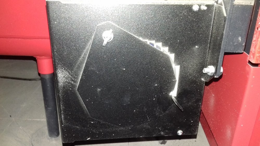

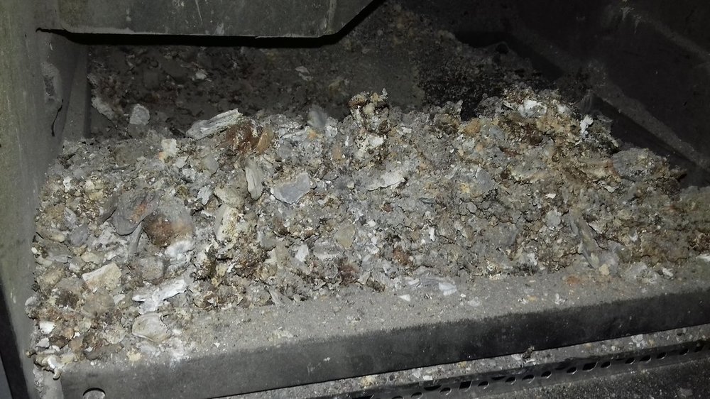

Witam, mam problem z ustawieniami najlepszymi dla mojego pieca, czy ktoś ma może podobny piec oraz sterownik i mógłby coś doradzić?
Dom ma 125m2 powierzchni grzewczej, 80m2 podłogówka i 45m2 grzejniki.
Mam zainstalowany również zawór czterodrogowy.
Ustawienia pieca na tą chwile: podawanie 3-5s, przerwa 39s, (na grzaniu) / 8s/40minut na czuwaniu (niestety nie dochodzi do tego czasu), temperatura kotła ustawiona na 55*C, histereza 1*C. Dmuchawa 42 - 46%. Poniżej zdjęcia jak wygląda popiół oraz ustawienie dmuchawy. Dodam, że w poniedziałek czyszczone. Piec spala około 4 worków 25kg na tydzień kaloryczność 26MJ/kg. Temperatura ustawiona za zaworem 40*C
