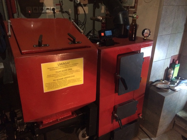

witam czy ktos ma kociol z podajnikiem rynnowym mój ma 15 kw piec z firmy janosz  grzeje nowy dom ocieplony 120m  sterownik joker DS3P
paliwo ekogroszek Kaloryczność 26 Mj/kg cena 760 tona
Proszę o radę czy warto zmienić sterownik na Timel SKZP-02 ma ktoś w kotle z palnikiem rynnowym
Tak,mam SKZP-02 z rynną,spisuje się bez zarzutu,palę głównie owsem ale naprawdę rynna spali szystko co przejdzie przez ślimak,paliłem nawet próbnie orzechem II.A sterownik naprawdę dobry,ma wszystko w jednym , nie trzeba dokupywać dodatkowych modułów,chyba że ktoś chce panel pokojowy albo moduł internetowy.No i dobra cena.Ja przyoszczędziłem trochę na czujnikach,stworzyłem sam.Więcej pytań pisz na PW

ile metrów ogrzewasz jaki duży piec paliłes miałem węglowym ?
Owszem, miałem również,bez problemów.Ogrzewam niewiele,70m + cwu,kotłownia w drugim budynku
Jakie spalanie na dobę prz tych temperaturach
