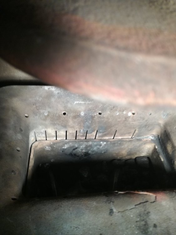

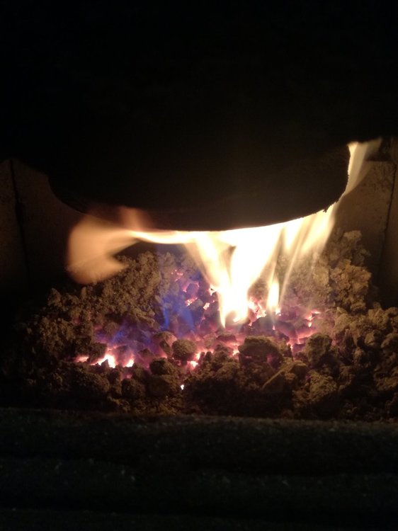

Marianolsztyn Opublikowano 3 Grudnia 2018 #1 Opublikowano 3 Grudnia 2018 Mam problem z ustawieniem spalania w palniku żeliwnym ewmar ness 25kw. Głównie wysokie spalanie i przegrzewanie podajnika. Sterownik st480z pid. Czy ktoś podpowie czy wymiana sterownika może pomóc? Jaki sterownik polecacie do tego palnika?

Marianolsztyn Opublikowano 3 Grudnia 2018 Autor #7 Opublikowano 3 Grudnia 2018 Żar wydaje się normalnie
shaft7 Opublikowano 3 Grudnia 2018 #8 Opublikowano 3 Grudnia 2018 powinien być 2-3 cm ponad krawędź retory a na fotce chyba jest niżej
Marianolsztyn Opublikowano 3 Grudnia 2018 Autor #9 Opublikowano 3 Grudnia 2018 jest powyżej. to co widac na pierwszym planie to czesc obudowy kotla
