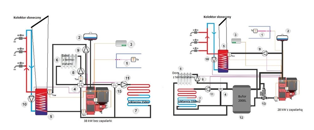

Witam.
Jestem przed trudnym wyborem prawidłowej instalacji, dlatego pisze na forum ponieważ dzwoniąc do instalatorów każdy radzi inaczej :-)
Poniżej podaje jaki dom mam do ogrzania, całość w grzejnikach z termostatami ok 22-23 °C
http://cieplowlasciwie.pl/wynik/4s34
Dodatkowo chciałbym ogrzewać szklarnie o wymiarach aktualnie 150m2 jednak w planach jest 300m2 utrzymując tam temperaturę na ok 18 °C poprzez system podłogowy (10obw)
Dodam tylko ze szklarnia gdy jest -10 a świeci słońce nie ma prawie potrzeby dogrzewania, najwięcej idzie w nocy lub dzień pochmurny
W każdym przypadku instalacji pełna automatyka zawory z siłownikami a także sonda lambda sterowanie PID
Proszę o pomoc
Kotły Metal Fach SEG na ekogroszek
Z góry dziękuję
Opis rysunku:
1. Na zewnątrz budynku
2. Naczynie wzbiorcze
3. Regulator pokojowy
4. Mieszacz
5. Podgrzewacz
6. Obwód grzewczy
7. Ogrzewanie podłogowe
8. Pompa centralnego ogrzewania (C.O.)
9. Pompa ciepłej wody użytkowej (C.W.U.)
10. Pompa cyrkulacyjna
11. Pompa dodatkowa P3
12. Bufor
13. Laddomat
14. Pompy obiegu grzewczego1,2,3,4
15. Termostatyczny zawór mieszający
