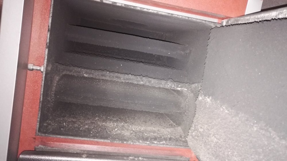

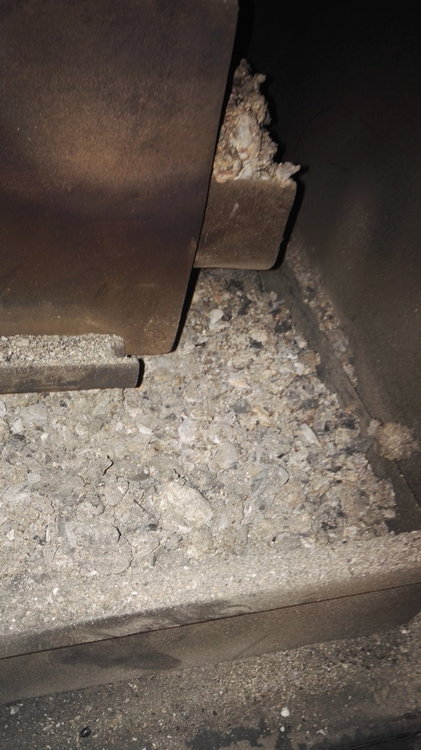

Kolek90 Opublikowano 26 Listopada 2018 #1 Opublikowano 26 Listopada 2018 Witam. Mam pytanie odnosnie ustawien mojego kotla. Czy ktos spotkal sie z tym kotlem I go dobrze ustawil. U mnie pojawia sie problem zbo niedopalonym opalem Badz z spiekami zalaczam zalaczam zdjecie. oraz z sadza ktora sie szybko osadza na pulkach.zwiekszylem temperature do 60 I dalej to samo( komin wyczyszczony, wentylacja dobra, opal sprawdzony suchy,) Nastawy pieca Piec Grobelny pleszew 21kw Ogrzewam 135m Izolacja welna steropian 15cm Sterownik : multister plus Nastawy. Zadana Temp pieca: 60 Zadana Temp wody: 44 Moc przedmuchu 70% Czas 180 Tryb podtrzymania. Moc :30% czas 15 sek pauza 580 sek podawania co 4 spalanie ekogroszku 28mj 25kg ( srednio 40h) jakies propozycje do zmian ?
lechumb Opublikowano 26 Listopada 2018 #2 Opublikowano 26 Listopada 2018 A kto cię wpakował w takiego potwora do takiego metrażu? W popielniku widać chyba niespalony groszek. Ja bym wydłużyl jeszcze przerwe między podawaniami i to dosyć sporo. Kociol ma jak najmniej się odstawiać w podtrzymanie. Niech nawet dobija do zadanej pół dnia ale wypala wszystko. Wtedy zrobi się siwo(powinno) w kotle, chociaż przy takim potworze to tam się kisił opał a nie spala bo nie masz takiego odbioru ciepła jaki daje kocioł. Wysłane z mojego Nokia 5.1 przy użyciu Tapatalka

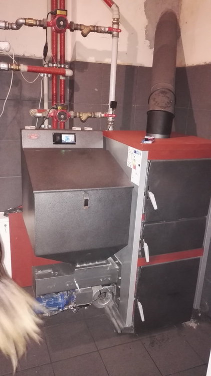

Kolek90 Opublikowano 26 Listopada 2018 Autor #5 Opublikowano 26 Listopada 2018 Po godzinie 14:00 wysle zdjecia instalacji, pieca, plomienia. Moze instalator sugerowal sie tym ze sufit w salonie mam wysoki mocno. I dlatego tak obliczyl. Mialem 3 "fachowcow" do wycenienia. I dwoch dalo piece 21kw jeden dal 19kw To bedzie moja druga zima. Poprzednia chce jak najszybciej zapomniec bo ciagle mi gaslo I ciagle rozpalanie. na koniec stwierdzili ze wymienia palenisko. I sie sprawdza nie gasnie od 3 tyg. Popoludniu podesle zdjecia.

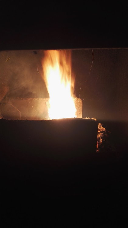

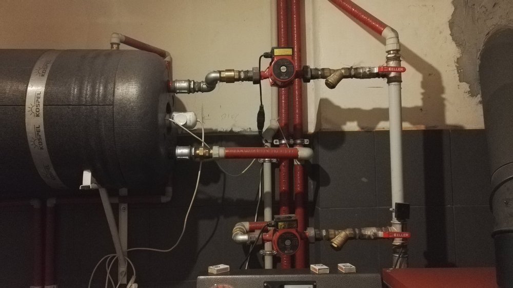

Kolek90 Opublikowano 26 Listopada 2018 Autor #6 Opublikowano 26 Listopada 2018 Przesylam zdjecia instalacji oraz żar w podtrzymaniu.( dopiero co.rozpalilo) zmienilem czas przerwy podczas rozpalania z 180 do 250

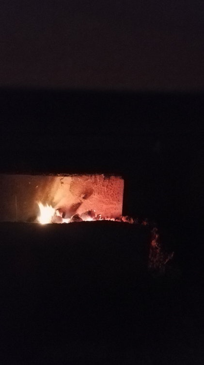

Kolek90 Opublikowano 26 Listopada 2018 Autor #7 Opublikowano 26 Listopada 2018 Dorzucam fotke plomienia w rozruchu.
Gość Visitor1230 Opublikowano 27 Listopada 2018 #8 Opublikowano 27 Listopada 2018 19 godzin temu, Kolek90 napisał: Pytalem instalatora o zalozebie zaworu 3d badz 4d stwierdzil ze nie jest konieczne. Pan hydraulik to dyletant. Nie korzystaj juz wiecej z jego uslug. Ten kociol na swojej mocy nominalnej spali … Juz nie pamietam ale grubo ponad 100 kg wegla na dobe. Zakladasz takie myksymalne zuzycie? No wlasnie… Dodatkiem do tego jest wlasnie wybor tloka. Te sie nieciekawie zachowuja na malych mocach. Produkuja tez duzo sadzy. Zakup tego kotla jest chybiony pod kazdym wzgledem. A instalacja skopana przez pana fachowca. Jezeli ma byc juz wegiel to nalezaloby wstawic jakas Retorte obrotowa, Najlepiej zeliwna i przerobic instalacje. Ale to niestety koszty.

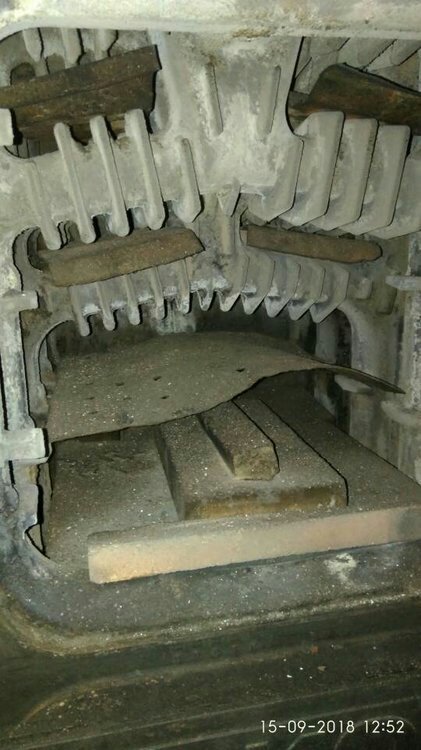

radoslavus Opublikowano 27 Listopada 2018 #9 Opublikowano 27 Listopada 2018 A ja ci podam pierwszą radę: zakryj część paleniska szamotem. Chodzi o tą część od strony podajnika na zdjęciu chyba widać tam dym z odgazowania węgla. Weź taki kawałek szamotu żeby oparł się o te dwa boki paleniska. Ile zakryć ? Eksperymentalnie ja miałem 1/3 paleniska ale testowałem różne długości tylko że na różnych węglach. Rozgrzany szamot dopali ten dym. Płomień który wychodzi z paleniska powinien natrafić na jakiś deflektor.Wysłane z mojego Redmi 4 przy użyciu Tapatalka
radoslavus Opublikowano 27 Listopada 2018 #10 Opublikowano 27 Listopada 2018 Przy przedmuchu 70 % sprawdź czy ten przedmuchu nie wychładza kotła, generalnie do tłoka lepiej zainwestować w jakiegoś pida albo tak jak przedmówca pisał wymienić na retortę. Na niedopał u mnie pomagał kawałek blachy z parapetu blaszanego szeroki jak palenisko a długi może na 5 do 7 cm zagięty na jednym końcu i wepchnięty zagiętym końcem w szparę pomiędzy płytę paleniska a obudowę. Zadaniem tej blachy było przytrzymać żar i go dopalićWysłane z mojego Redmi 4 przy użyciu Tapatalka

radoslavus Opublikowano 27 Listopada 2018 #14 Opublikowano 27 Listopada 2018 Jezeli chodzi o spalanie narazie mam 25kg na 40h.Ale w sumie nie jest to tak najgorzej jeśli chodzi o ilość spalonego węgla. A czy w tym kotle masz ruszt wodny, bo on może przyczyniać się do powstawania sadzy. I czy masz jakąś komorę do awaryjnego palenia bo jeśli masz ruszt wodny oraz taką komorę to polecam podwieszenie deflektora a na ruszcie wodnym postawienie w odległości około 10 cm od rusztu cegieł szamotowych które dadzą coś w rodzaju akumulatora ciepła. Przy ściankach zostawiasz oczywiście mały prześwit. Coś takiego na swojej stronie ma opisane gość o ksywce czp01 a kocioł to kielar eko.Wysłane z mojego Redmi 4 przy użyciu Tapatalka

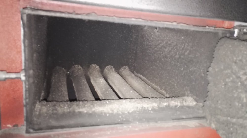

Kolek90 Opublikowano 27 Listopada 2018 Autor #16 Opublikowano 27 Listopada 2018 Tak wygladaja ruszta I pulki u mnie w piecu.
radoslavus Opublikowano 27 Listopada 2018 #17 Opublikowano 27 Listopada 2018 Widzę że chyba nie masz żadnego deflektora więc to musisz zrobić jako pierwsze. Dobrze też jest wyłożyć ścianki wokół paleniska szamotem, a jeśli jest tam woda to tym bardziej, bo woda wokół paleniska wychładza spaliny i te nie mają się gdzie dopalić. Jaką masz temperaturę powrotu i czy masz jakiś zawór lub pompę kotłową bo często jest też tak że nawet jak sobie dasz 60 stopni na grzejnikach a woda wraca ci powiedzmy 38 stopni to kocioł głupieje. U mnie jest obecnie 49 do 50 stopni na kotle a powrót mam 42 przy obecnym ochłodzeniu, a poprzednio było to 45. Powrót dogrzewamy bojlerem. Staraj się aby podawał jak najmniejsze dawki ale częściej. W tłoku to też możliweWysłane z mojego Redmi 4 przy użyciu Tapatalka
radoslavus Opublikowano 27 Listopada 2018 #18 Opublikowano 27 Listopada 2018 A tu masz jak zrobić ten szamot na ruszcie wodnym http://czp.pl/foto/sanki/Wysłane z mojego Redmi 4 przy użyciu Tapatalka
Kolek90 Opublikowano 27 Listopada 2018 Autor #19 Opublikowano 27 Listopada 2018 Taki deflektor musze zakupic. Instalator ( zdziwiony o czym gadam ) jezeli chodzi o temp powrotu nie mam zadnych termometrow. Wiec nie wiem jaka ta temp jest chyba ze jest mozliwosc sprawdzenia. ( troche ciemny w tych sprawach jestem ) jezeli chodzi o pomki czy zawory to brak nie mam nic :) wszystko na ilustracji wczesniej pokazalem. na poczatek zakupie cegielke szamotowa I przykryje od strony podajnika. Mowisz ze podwac mniej a czesciej. A tlok nie podaje jednostajnie ta sama ilosc ?? Czy mogl bys mi wyslac jakies nastawy na sprawdzenie tego ?
