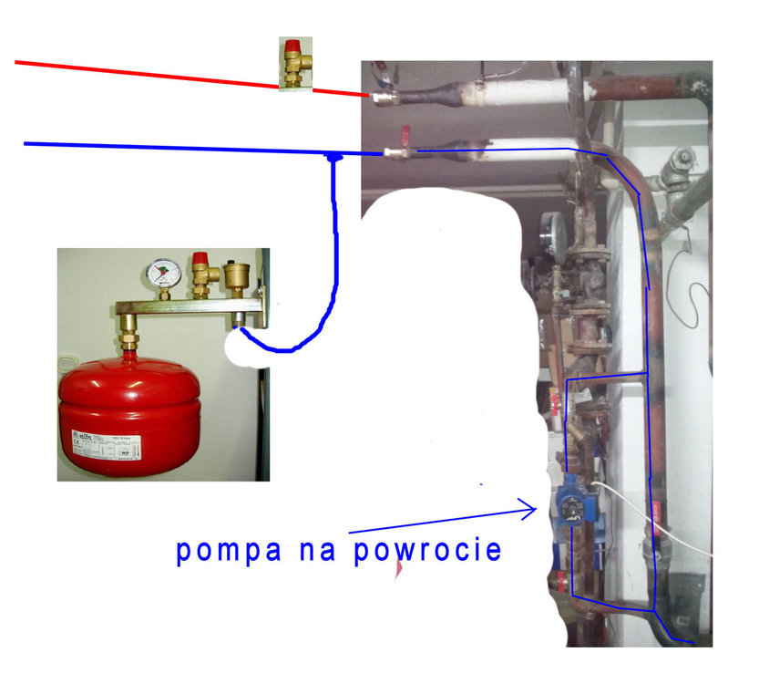

Pierwsze moje pytanie dotyczy gotowej grupy bezpieczeństwa dostępnej na znanym serwisie bądź w sklepach internetowych. Grupa ta składa się z automatycznego zaworu odpowietrzającego, zaworu bezpieczeństwa do 3 bar, manometru i wejścia na naczynie przeponowe zamknięte (naczynie przeponowe zamknięte mam już dobrane z odpowiednich wzorów o pojemności 12 litrów).

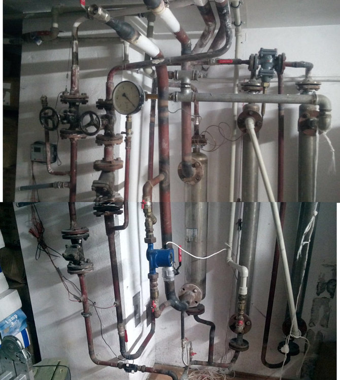

Mam zamontowaną na powrocie c.o. instalacji pompę, która spełniała rolę w poprzedniej instalacji szybszego obiegu ciepłej wody tak żeby szybciej nagrzewały się grzejniki. Teraz będzie spełniała rolę bezproblemowego podnoszenia wody do rozdzielaczy.
W końcu pytanie pierwsze : gdzie "podpiąć", zamontować tą grupę bezpieczeństwa bo z mojej już nabytej wiedzy po przeczytaniu licznych informacji to muszę zamontować ją na zasilaniu, bo gdy zamontuję ją przed pompą na powrocie (innej możliwości by nie było bo znowu trzeba byłoby ciąć spawać itp) to istniała by możliwość niekontrolowanego zasysania powietrza przez ten automatyczny zawór odpowietrzający znajdujący się na gotowej belce, powodując różne niepożądane objawy w instalacji. Proszę o potwierdzenie tej informacji czy dobrze rozumuję i czy na pewno taką grupę bezpieczeństwa w takiej gotowej postaci mam podpiąć pod zasilanie instalacji (za pomocą trójnika, przejściówki  i rury pex 16mm) ?
Drugie pytanie: czy dodatkowo wtedy jeśli ta gotowa grupa bezpieczeństwa będzie na zasilaniu to czy na powrocie zamontować sam zawór bezpieczeństwa 3 bar ?
Trzecie pytanie dotyczy rozdzielaczy, jak już wspomniałem jeden rozdzielacz będzie na parterze na 6 grzejników i jeden rozdzielacz będzie na piętrze na 5 grzejników - proszę mi napisać czy na jednym i na drugim rozdzielaczu mam montować automatyczne zaworu odpowietrzające zarówno na zasileniu i na powrocie czy po prostu wystarczy wstawić zwykłe zaworki odpowietrzające tak jak na zdjęciu przedstawionego rozdzielacza dlatego że już jest automatyczny zawór odpowietrzający znajdujący się na listwie grupy bezpieczeństwa podłączonej na zasilaniu ?
Czy może zastosować automatyczne zawory odpowietrzające na tym najwyżej położonym rozdzielaczu czyli na pierwszym piętrze ?
Proszę o odpowiedź czy dobrze myślę ... w tym kierunku.

Przede wszystkim: czy kocioł jest dopuszczony do pracy w układzie zamknietym? Jesli tak, to grupa bezpieczeństwa to nie wszystko: potrzebna jeszcze wężownica schładzajaca albo zawór DVB. Oczywiście do tego jeszcze zawór bezpieczeństwa NA ZASILANIU lub bezpośrednio na kotle ( para!!)
Pyt1/ Grupa bezpieczeństwa może byc na powrocie za pompą, czyli jako pierwsza od powrotu kotła. Jeszcze przed zaworem kulowym.
Pyt2/ odpowiedż powyzej
Pyt3/  grupa bezpieczeństwa  będzie przecież na powrocie, odpowietrznik również. Na obydwu belkach zasilajacych odpowietrzniki mogą być automatyczne, ale na powrotnych już ręczne. Mogą być takie jak przy grzejnikach.

Dziękuję za odpowiedź, właśnie najważniejszego nie napisałem , ciepło mam dostarczane z elektrociepłowni i nie mam żadnego kotła itp.
Pyt 1/ Pyt 2
zamieściłem zdjęcie dla pewności czy dobrze zrozumiałem to co napisałeś.
i dalej dopytując czy to właśnie nie spowoduje tego że pompa pracując - zasysając wodę powrotną nie będzie brała "lewego powietrza" z tego automatycznego odpowietrznika w belce bezpieczeństwa, który jest właśnie przed zaworem kulowym ale w sumie też przed pompą ? Tutaj właśnie mam problem bo czytałem na ten temat że taki odpowietrznik właśnie może dawać lewe powietrze.
Czy dodatkowo montować zawór bezpieczeństwa na zasilaniu czy już nie przesadzać - też umieszczony na zdjęciu ?
