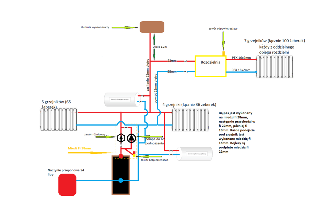

Witam wszystkich serdecznie, przymierzam się do wymiany kotła grzewczego, obecny kocioł to stary poczciwy Zębiec 28KW, który zostanie zastąpiony kotłem z podajnikiem tłokowym 25KW. Mam jednak pewien problem z instalacją CO od czasu dołożenia grzejników na piętrze. Sprawa wygląda tak, na parterze jeśli się nie mylę, jest system trójnikowo-obwodowy, natomiast piętro było nie używane (brak instalacji CO), po remoncie piętra, została wynajęta firma, która "wyjechała" z pionem na górę, gdzie została założona rozdzielnia (system rozdzielaczowy) i dołożony zbiornik wyrównawczy (wcześniej instalacja pracowała w układzie zamkniętym ze zbiornikiem przeponowym). Wszystko było ok, do czasu aż grzejniki na piętrze wybiórczo zaczęły przestawać grzać, pomaga jedynie chwilowe zakręcenie zaworów na rozdzielni i po takim zabiegu grzejniki zaczynają znów grzać. Razem ze szwagrem zauważyliśmy, że problem występuje rzadziej, gdy zakręcone są bojlery (Tak, są dwa bojlery. Oddzielny na parter i piętro). W załącznikach przesyłam schemat obecnej instalacji oraz link do filmiku. https://youtu.be/roHLnjmlT-s . Planuje montaż pomp na zasilaniach do bojlerów, oraz zastanawiam się nad zaworem czterodrożnym, byłbym bardzo wdzięczny za jakiś schemat, który sprawdził by się przy dwóch bojlerach oraz zaworze czterodrożnym.

Problemy z grzaniem poszczególnych grzejników po dołączeniu piętra wynikają z braku regulacji hydraulicznej instalacji. Trzeba przydławić przepływ na grzejnikach które grzeją najlepiej(przeważnie te najbliżej kotła). Jeżeli CO i CWU jest na jednej pompie to trzeba też zdławić przepływ na wężownicy .
Zasobniki masz dwa ale mają być oddzielnie zasiane czy połączone szeregowo wężownice?
Zawór 4d to też niezbyt dobry pomysł ale jeśli ma być to schematów na forum z nim od groma.

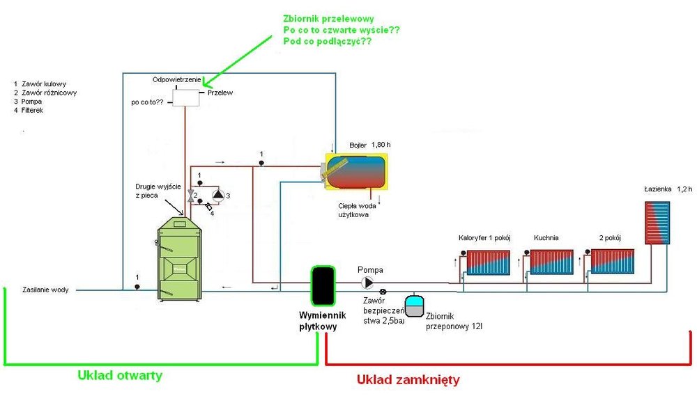

Dom jest spory i tak jak napisałeś nie ocieplony, według strony cieplowlasciwe, piec powinien miec moc 23KW, wymienniki wolałbym, żeby były zasilanie każdy oddzielnie, obawiam się, że któryś z wymienników zawsze byłby chłodniejszy od drugiego lub wolniej sie nagrzewał. Co do kryzowania, próbowałem na wszystkie możliwe sposoby. Zastanawiam się, czy zbiornik przelewowy nie jest za nisko.
Nie rozumiem tylko, dlaczego mam zbiornik przelewowy i przeponowy? Nie bardzo widzę w tym sens :/ Zastanawiam się, czy nie zrobić obiegu zamkniętego na grzejniki, a otwartego na kocioł.
Coś w tym stylu:

Skoro już masz zbiornik przelewowy i przeponowy to masz juz uklad otwarty i zamkniety.
W ukladzie zamknietym pompa musi byc na powrocie, tloczyc wode na wymiennik plytowy, no i filtr przed pompa.

Ale ja chciałem zrobić tak jak by dwa oddzielne układy - zamknięty i otwarty przedzielone wymiennikiem płytowym. A na chwile obecną mam układ zamknięty i otwarty na jednym obwodzie, czyli mieszany.
Co ty kolego bredzisz masz tak jak chcesz zamknięty po stronie grzejników i otwarty po stronie kotła dwa obiegi oddzielone wymiennikiem.
No nie ma tak bo nie ma wymiennika i obwody nie są odseparowane więc kto tu bredzi?
Jeżeli już są elementy do układu zamkniętego (naczynie, zb i wezownica lub zawór DVB) to zrobiłbym całość w zamkniętym z tym że musisz wtedy kupić kocioł którego producent dopuszcza taki montaż. Jeżeli jest możliwość poprowadzenia osobnej rury do naczynia(pewnie nie ma) to bym zrobił otwarty. Jeśli miałby pozostać układ otwarty bez demolowania stropów to pozostaje tylko przeniesienie pompy na powrót. Ta opcja eliminuje również montaż zaworu 4d. Takie masz opcje
No i oczywiście wspomniany wymiennik

Ten schemat powyżej z wymiennikiem płytowym jest poglądowy, ja wymiennika nie mam jeszcze zamontowanego. Na chwile obecną wszystko jest wpięte w jeden obieg: grzejniki, bojlery zbiornik przelewowy oraz zbiornik przeponowy. Więc jakim cudem mam mieć układ zamknięty na grzejnikach?
No to jak masz możliwość poprowadzenia osobnej rury to zostaw całość w otwartym układzie. Z wymiennikiem miałoby to sens gdyby naczynie musiało być zaraz nad kotłem.
Z tym że prowadząc rurę kanałem wentylacyjnym musisz ją dobrze zabezpieczyć przed zamarznięciem.  I jeżeli miedź to nie 22 a 28. Albo stal 1". Na pewno nie pex
Edytowane przez hajtaler428
To może rura PEX/AL/PEX 25mm i ewentualnie naciagnac na to otuline termoizolacyjną?
Jeśli ma być zgodnie z przepisami to tylko stal lub miedź, średnica wewnętrzna min 25mm
