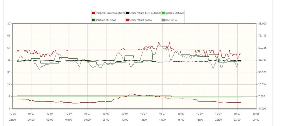

sorki, że się wtrącam ale podam swój przykład. Ja ogrzewam chatę 300m2 z lat 80-tych kotłem 17KW. Przy mrozach kocioł chodzi z mocą 10KW. Kotłownia w budynku gospodarczym.
https://ekotlownia.pl/sterownik-5/326
Witam Kolegę.
Patrzę, i patrzę ...... na te wykresy i nie mogę się nadziwić jaką ludzie mają .....no właśnie co mają???
Normalnie u kolegi to perpetum-mobile....to niech kolega powie nam, jak to jest że przy dzisiejszych temperaturach (7 październik 2018rok), moc  kotła wynikająca z wykresów jest 40-60% przy kotle 17kW i temperaturze w dzień 14 a w nocy 6 stopni? A co będzie przy 0 stopni,,,a przy minus 10... nie mówiąc minus 20 stopniach
Kolegi ustrojstwo już zbliża się do 10kW... teraz....ups,  przepraszam ....pyka sobie z mocą 7-10kW ... no chyba że wykresy oszukują.....albo.....???  Oj chyba za stary dziad jestem i już nie nadążam..
Pozdrawiam Koleżeństwo z forum. YARO.
Witam kolegę.
Kolega źle czyta wykres. Kocioł chodzi ze średnia mocą 2,5 KW a na wykresie jest pokazana procentowa moc z tego co mam ustawione na sterowniku czyli 5KW. Gdy by chodził z mocą 10KW to palił by no nie wiem 40 albo 50 kg ekogroszku na dobę.
No właśnie stary jestem i nie nadążam.... tylko niestety żyjąc już kilkadziesiąt wiosen na tym łez padole nie zdążyłem nabyć zdolności telepatycznych, i interpretuję "dane" jakie deklaruje użytkownik (jakieś kilowaty w kotle) oraz oraz kreski w wykresie w %mocy---- więc wynik bez wróżenia z fusów taki jaki zinterpretowałem.
No niestety to "starość"..... i następny wniosek może i banalny....to po co są takie wykresy skoro są niewiarygodne, upss.... czytaj.: nieoczywiste,  jeśli trzeba się domyślać jaki parametr jest ustawiony przez użytkownika i tylko przez niego znany...a zużycie opału to przecież przesyp...który również można sobie ustawić jak i inne parametry znane tylko użytkownikowi, a wszelkie interpretacje mijają się z celem takich fajnych kolorowych wykresików.
Cieplutko pozdrawiam Kolegę i dziękuję za wyprowadzenie z mnie błędu, chociaż czuję niedosyt wiedzy...ale "człowiek uczy się do końca i wraz głupi umiera" . YARO.
