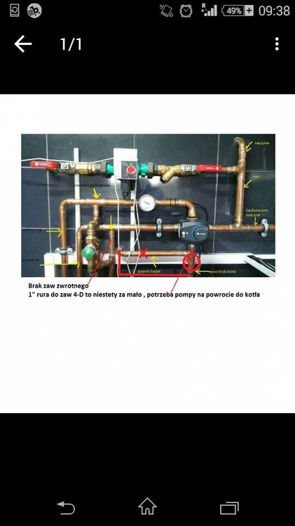

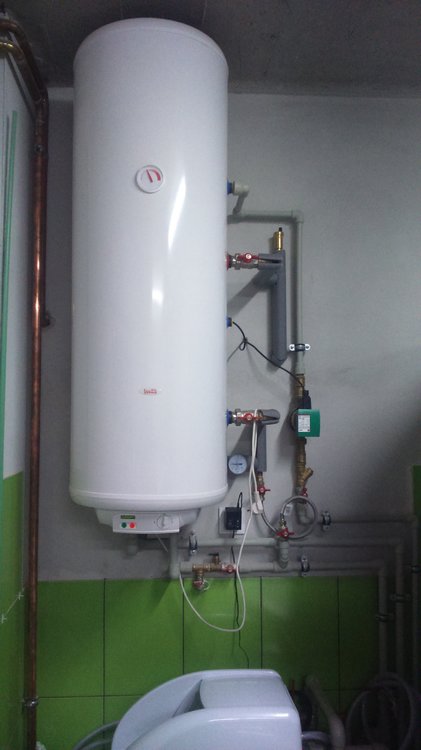

Witam od dłuższego czasu mam problem z zapowietrzajacym się bojler co później zapowietrza mi podlogowke w czym moze być problem?71e523a8837abbd33f363aff0ea8e78a.jpgedff6bd4080a8b57ca87b16c96617e4d.jpg
