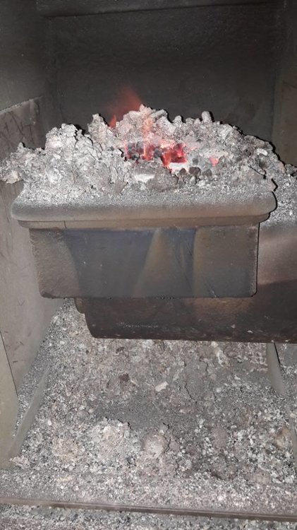

Tak wyglada palenisko po 11 godzinach na nowych ustawieniach.1c2f97a9863dc9e99a08aad4f103a542.jpg

Wydaje mi się że to po prostu wina eko-groszku niestety...zobacz ja palę ekogroszkiem Bartex Silver 26-28 MJ i tak to wygląda u mnie po 24 godzinach.51187d0e56c65dfcf23ed6aaa818ffbc.jpg

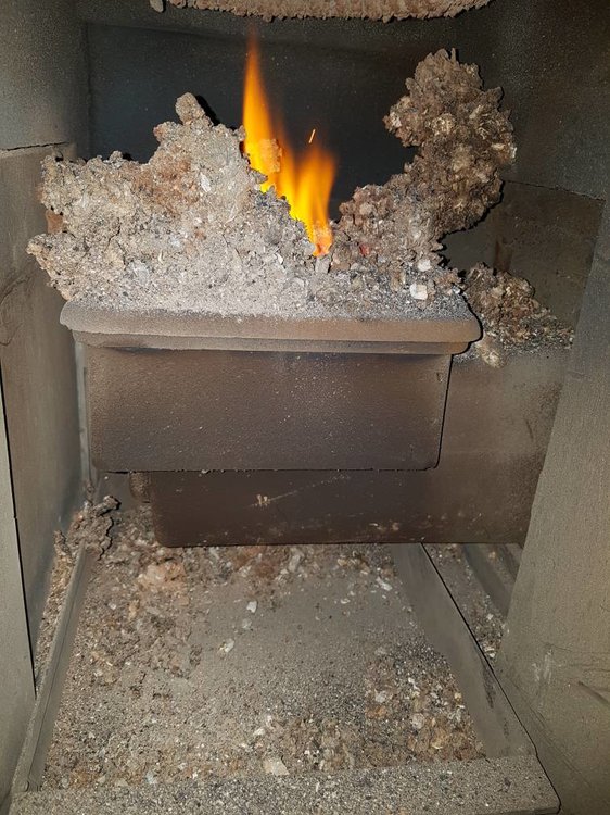

Tak wylada palenisko po ustabilizowaniu pieca na lekko zmodyfikowanych ustawieniach. Palone groszkiem bartex silver.d7da9f8fe642f65c8abf86e4954b5034.jpg
Wygląda trochę lepiej niż poprzedni eko-groszek. A jak masz ustawioną korektę powietrza? Może spróbuj jeszcze zmniejszyć.

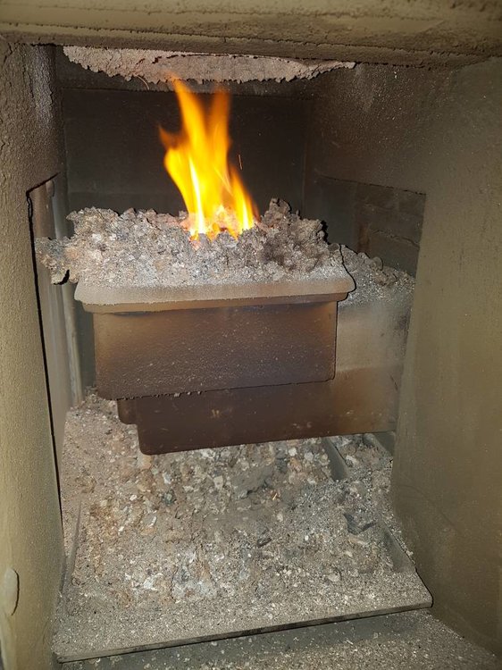

Chyba udało się opanować sytuację. Kupiłem bardzo suchy ekogroszek na lokalnym składzie. No name ale podobno ma ok 25Mj. Podajnik pracuje bardzo cicho.
Ustawienia mam bardzo zbliżone do tych które podał 161os037. Przy obecnych temperaturach na zewnątrz piec często przechodzi w nadzór. Trzyma stabilnie temp. ok 70st +-1 przy zadanej 65 :) 50% mocy i dmuchawie na -5. Jedyną wadą tego węgla jest wyższa temp na podajniku. Ok 36-40 st. Wczesniej oscylowała w okolicy 29-31.
Na foto wygląd palnika po 3 dniach bez dotykania.cd5de4886a6caa050b359742c1802c6a.jpg

No super to wygląda a temperatura podajnika jest taka , bo kocioł jak piszesz wchodzi w nadzór i stoi . To normalne. Pozdrawiam Rafał.

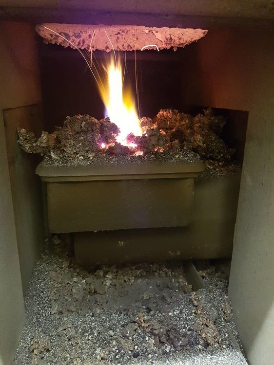

Witam , mam pytanie do doświadczonych "palaczy: otóż mam nowy dom powierzchnia użytkowa ok.180m2 dołu (z czego 30m2 to garaż) + poddasze 198m po posadzce- nie ma jeszcze grzejników (mają być założone jakieś 2 ogromne grzejniki , które ogarną nagrzanie pomieszczenia - będzie cała góra otwarta - bez pokojów). Poddasze ocieplone 25cm wełna, styropian grafit 0,32 20cm.
Piec DEFRO AGRO UNI 25kw
Czytałem wiele informacji dotyczących ustawień pieca i wiem , że nie ma 1 idealnych ustawień, gdyż każdy dom jest inny. Niemniej jednak poradziłem sobie z tematem (tak mi się wydaję). Eko-Groszek spala się całkowicie (czasami występują spieki , ale nie są to jakieś ogromne płaty) , ale problem dotyczy temperatury podajnika wzrasta ona do 47st- czy nie jest to zbyt wysoka temperatura?
Piec w chwili obecnej do zadanej temperatury dochodzi w około 12-15m, a w trybie podtrzymania pracuje około 60min. W momencie , gdy jeszcze bojler potrzebuje dogrzać wodę to piec pracuje około 20-25m a później w potrzymaniu jest około 70min(dane czasowe podaję po wykresach widocznych na sterowniku).

Witam PagerOwski masz sterownik dwustanowiskowym czy PID ..
JA UWAŻAM ZE trzeba zmniejszyć podawanie a co za tym idzie prostoj żeby piec nie miał czasu się odstawiać tajna razie .
Mój ma podawanie 1 sek a sterownik sam wyznacza czas kiedy ma podać .
Mój sterownik to K1v2 bez PID. Temperatura podajnika oscyluje w granicy 35-47 stopni. Jak zniwelować taką temperaturę ? Mam wrażenie jakby ogień był za głęboko (tzn. chował się w kierunku podajnika - jak otworze drzwiczki to "wychodzi" na zewnątrz )
