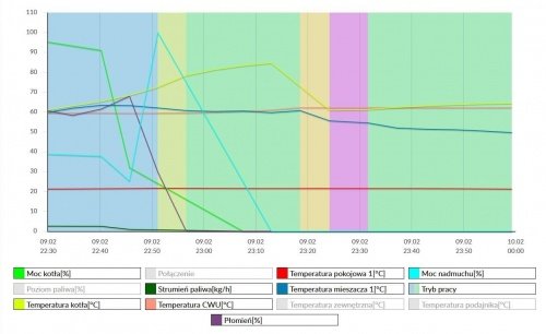

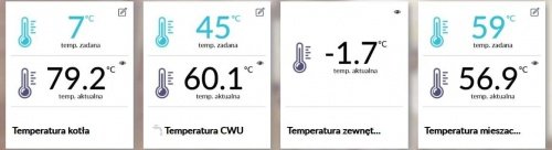

U mnie zaraz po wyłączeniu palnika, temperatura, siłą bezwładności szybowała ponad 85*C.
Wywalało STB i cała procedura startowa. Niby nie ma problemu, pod warunkiem że jestem w domu.
Zmiana ustawień sterownika nie pomogła, na następny dzień sytuacja się powtórzyła, co ciekawe również po 23ej.
Najgorsze jest to, że nie mogę ustawić temperatury kotła, została "zablokowana możliwość edycji tego parametru" chyba przez FuzyLogic.
Nie wiem dla czego jest tak że,na mieszaczu 59*C, CWU 45*C (po wyłączeniu pompy działa grawitacja, dla tego temp. CWU jest tak wysoko ponad zadaną), a piec rozgrzewa się podczas pracy do 75*C. Po co? Nie wiem.

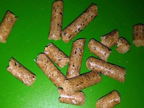

Od tygodnia testuję jakiś przemysłowy pellet 8mm

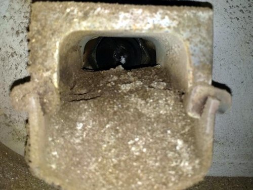

Zajrzałem do palnika, a tam armagedon
Prędzej spodziewał bym się problemów z rozpalaniem, ale wszystko ok, tylko ten termik wywaliło. Dwa razy.
Nie wiem czy to ma jakiś związek.
